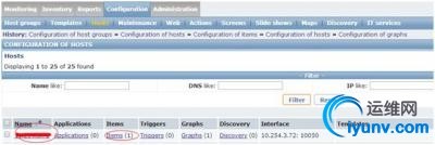

   9 服务器网站上面配置Item
需要在监控的服务器列表的HOST上选择服务器,打开Items下面选项,点击进去,再点击右上角的Create item。
  点击Items-create Itmes。

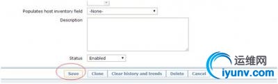

  输入   key    值为      mysql.ping_test[root,'']
   输入完成,点击下面的Save按钮,保存。

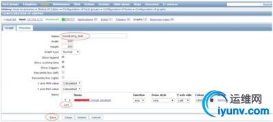

    10 配置graph
    点击graphs---create graph,在ADD 处选择Items 为mysql.ping_test--save,稍等会儿就出图
    11 然后再去看zabbix的界面,就会发现图片能生成出来了:
