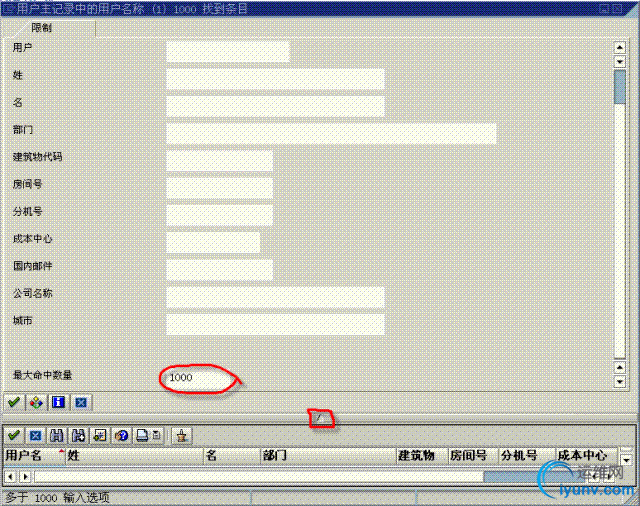

我在学习SAP系统时,感觉就不一样,我们从一个例子中要体会一下:下图是查询用户的界面
在这里我们看到“最大命中数量”的属性,这可以理解为我们所谓的“每页显示多少条”,数据是根本没有必要一次性载入过多的,这个已经讨论通过了的。在SAP中默认的值为500,这是CS模式的,而对于BS模式的,我推荐的默认数为200.

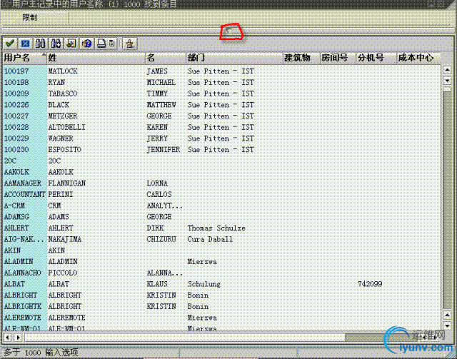

在点击确认后,显示的结果列表为:
从这些来看,很简单,我们注意到两个图中都有一个“箭头”了吧。这个“箭头”是用来切换“查询”与“列表”这两个界面的。也就是我们在列表界面中也可以很方便的使用“箭头”重新进行条件查询。
我感觉这样的效果很好,而且对固定列“用户名”进行了背景色表示,至少我感觉,SAP在做界面上是进行了思考的。
这种效果对于CS来说很容易实现,在Web上我也想,通过NetAdvantage也是可以实现这样的效果的。
在状态栏上“多于1000输入选项”,这说明了没有分页,只显示头N条了,如果你要显示更多,请使用组合查询吧。

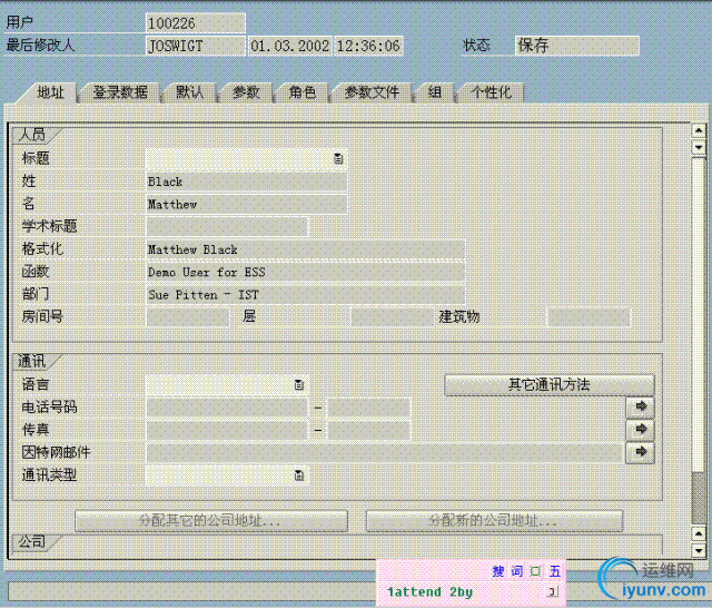

用户信息界面:
