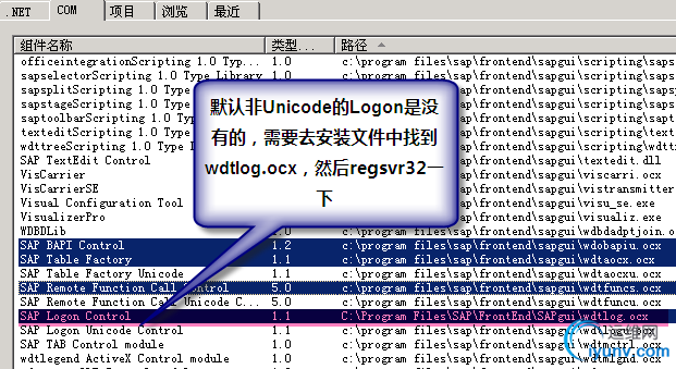

  1、注意如果SAP的版本不是Unicode模式,不要使用Unicode格式的dll
  运行:
  regsvr32 "C:\Documents and Settings\wang.binbin\Desktop\GUI\WINDOWS\WIN32\system\SAP\wdtlog.ocx"
