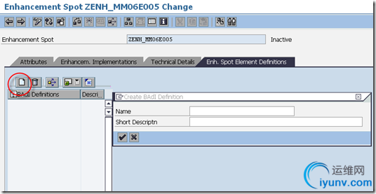

  4,在上一屏保存之后出现下面的界面.选择 ‘Enh. Spot Element Definitions’ 这个页签(这个是进入后的默认页签),点击该页签左上角的 ‘Create BAdI’ 按钮,进入下一屏.

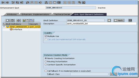

  5,在如下屏幕中输入 BAdI Definition的name和Short Description. 然后选择绿勾按钮
  选择multiple use,这样对同一个接口可以存在多份实现。

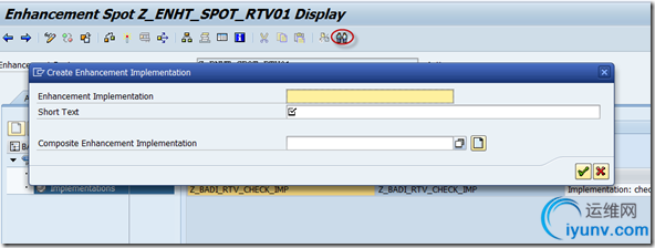

  13,到此为止,一个BADI的definition部分就算做完了.直接在上面一步绿勾激活后停留的界面上,在命令区域输入/NSE18, 或者/OSE18打开一个新的对话进程.我们将implementing这个BADI, 维护BADI Implementation.
  在如下界面中,选择菜单->Enhancement Implementation->Create.
  或者点击两个小人按扭

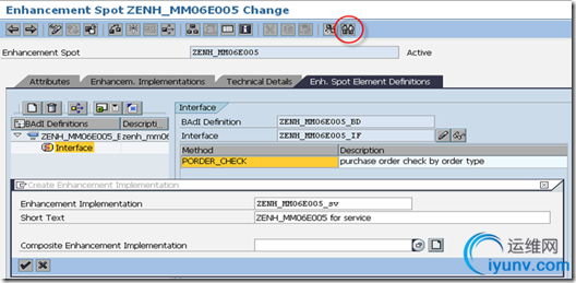

  14, 在上一步选择create之后,出现下面这个对话框,填写上面两个必输field之后,选择绿勾按钮确认.
