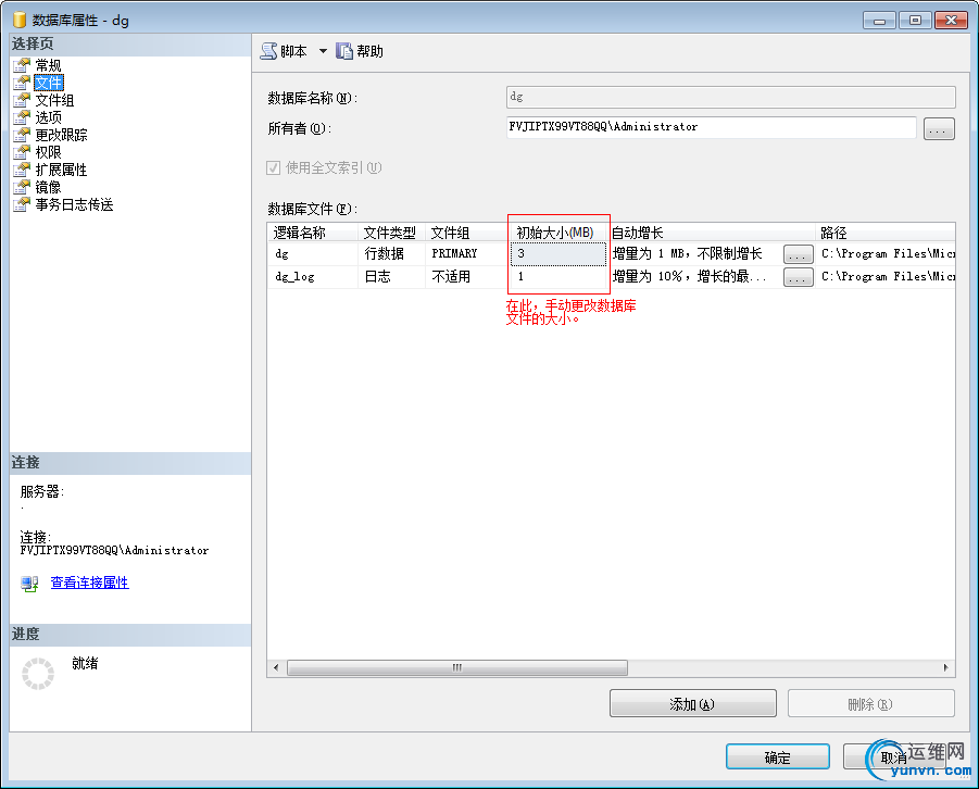

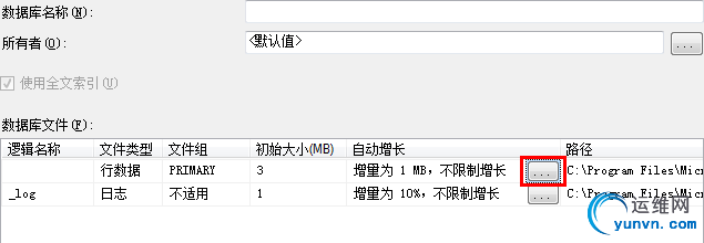

在MS中创建数据库时会为数据库分配初始的大小(如下图:数据库和日志两个文件),随着数据库的使用文件会逐渐增大。数据库文件大小的增加有两种方式:
  • 自动增长:在自动增长中可以设置每次的增长量,以及最大增长的文件大小。
  • 手动增长:取消“启用自动增长”则为手动增长,这就需要DBA经常观测数据库的运行情况,及时更改数据库的小。手动增长比较麻烦,一般都设为自动增长。

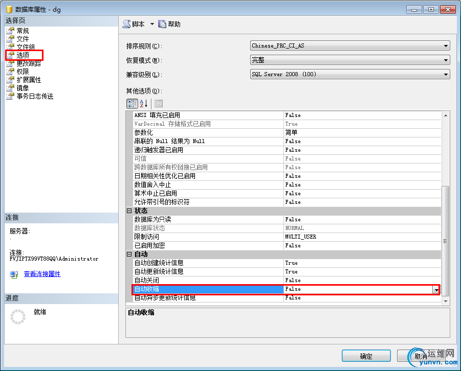

3. 如何收缩数据库?3.1 通过设置数据库选项AUTO_SHRINK为True,即让数据库自动收缩,如下图:

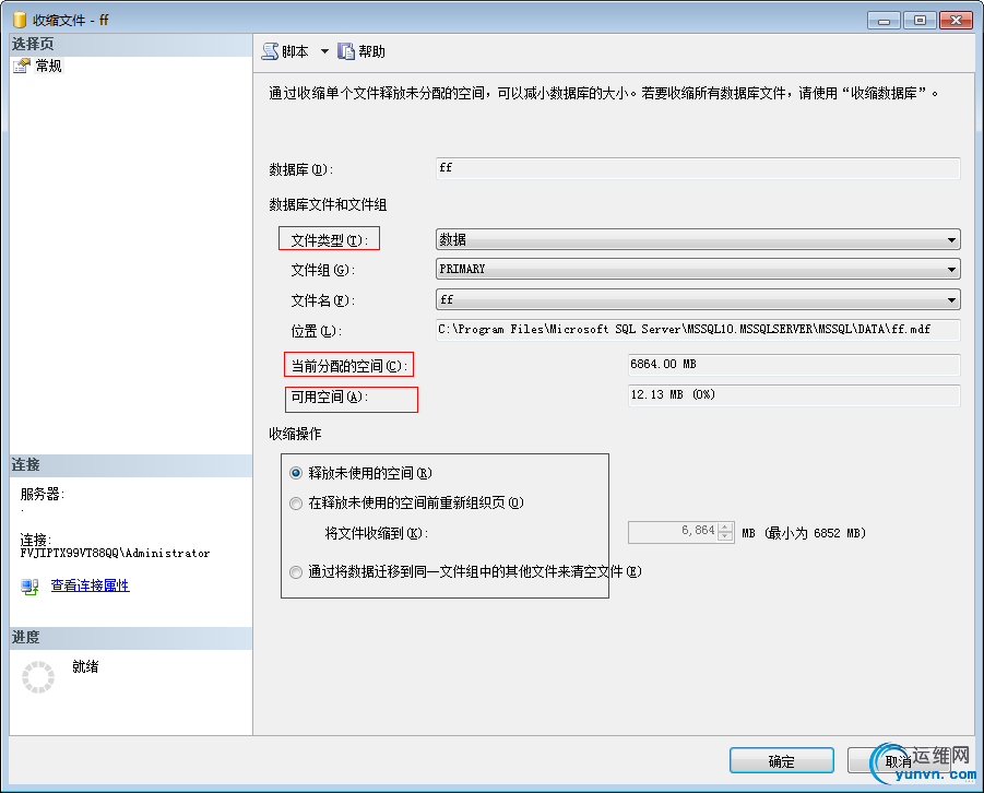

右键数据库—任务—收缩—文件,如下图:
文件类型:选择所要收缩的是“数据库文件”还是“日志文件”。
当前分配的空间:数据库为该文件分配的大小,就是在磁盘上看到的文件大小。
可用空间:就是“当前分配的空间” 减去“实际使用的空间”。
收缩操作:
   ① 释放未使用的空间:将该文件中未使用的空间释放出来,数据在文件中不移动;
   ② 在释放未使用的空间前重新组织页:此选项可以将文件收缩到“指定大小”,并将数据重新组织。其最小值为数据库“实际使用的空间”;
   ③ 通过将数据迁移到同一文件组的其他文件来清空文件:不解释,很少用。
上述操作也可以使用T-SQL替代:
DBCC ShrinkFile(‘数据库名’,  targetsize);                        /* 收缩数据库文件 */DBCC ShrinkFile(‘数据库名_log’,  targetsize);                /* 收缩日志文件 */
Targetsize:单位为兆,必须为整数,DBCC SHRINKFILE 尝试将文件收缩到指定大小。
DBCC SHRINKFILE 不会将文件收缩到小于“实际使用的空间”大小,例如“分配空间”为10M,“实际使用空间”为6M,当制定targetsize为1时,则将该文件收缩到6M,不会将文件收缩到1M。

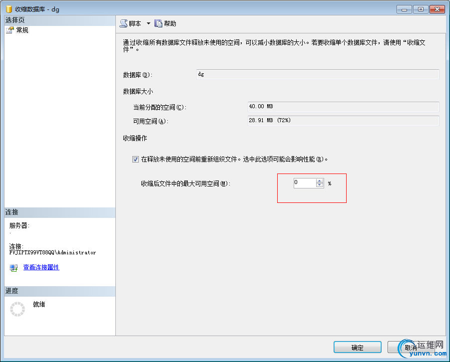

即同时收缩“数据库文件”和“日志文件”,右键数据库—任务—收缩—数据库
收缩后的最大可用空间:设为0,即收缩所有的可用空间。
也可以使用T-SQL完成数据库的收缩:
DBCC SHRINKDATABASE(数据库名,百分比)
百分比:即“收缩后文件中的最大可用空间”,取值范围“大于等于0, 小于100%”,实际使用中设为0即可。
