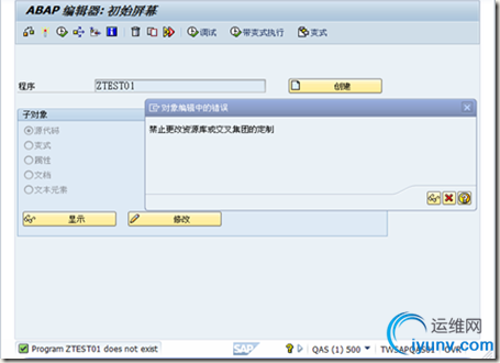

  15.在SE38里新建程式ZTEST01時出現 :“禁止更改資源或交叉集團的定制”

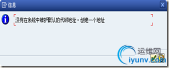

16.在新建用戶時出現“沒有在系統中維護默認的代碼地址。創建一個地址”

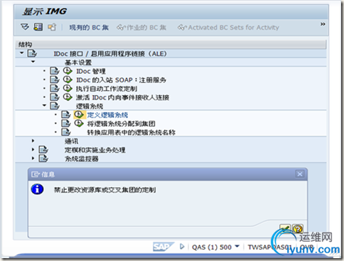

  17.在SALE中定義羅輯系統時出現“禁止更改資源庫或交叉集團的定制”,無法創建邏輯系統。

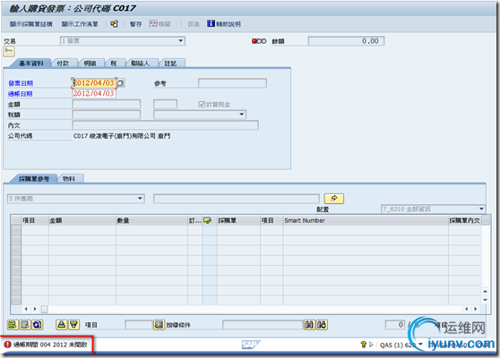

  18.在發票驗證(MIRO)頁面里輸入發票日期,系統提示:“過賬期間004 2012 未開啟” DSC0003.png

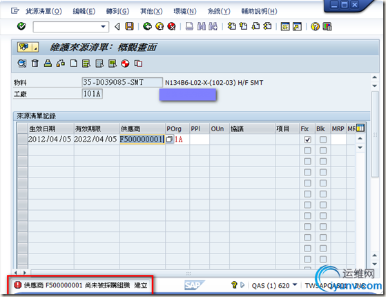

  19.在維護貨源清單時系統提示:”供應商F500000001 未被采購組織建立”
