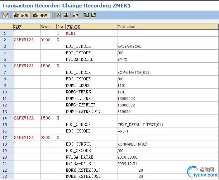

SAP通过一个特殊的程序(T-code:SHDB)把用户的一次业务操作的所有过程记录下来。
从用户输入transaction code(事务代码),点下“Start Recording”开始,对于用户的来说是一次普通的业务操作,但是SAP却在记录:
1.光标放到哪个字段,(在程序中不用改变)
2.填入了什么值,(变量,循环中的Internal Table 某个字段)
3.点击了什么按钮(在程序中不用改变)
本次操作的作为一个“代表”,是一个“模板”,告诉SAP系统以怎样的方式来执行程序,也就是用计算机的语言来描述如果手工操作的话应该是怎样的一个过程。

具体步骤是:t-code:shdb-->new recording-->record name,tranzaction code-->enter(start recording)
回车之后就会进入你想要调用的事务码中
  图1
一步一步完成需要的操作,就会出现你刚才操作的记录,这记录你操作的整个过程,包含你的输入值,你操作的功能码等等。如图2.
  退出到shdb界面。保存刚才的操作点-->program,输入程序名-->
程序描述-->点源代码进入程序
  刚才的所有操作就会生成BDC程序,其实包含你所输入的数据,以及你所操作的功能码
参考生成的程序,调用BDC进行数据操作。具体生成的代码如下:
