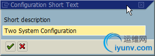

新建TMS传输域

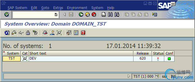

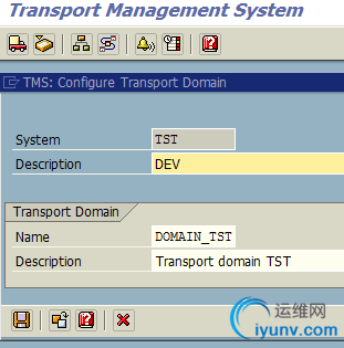

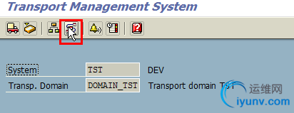

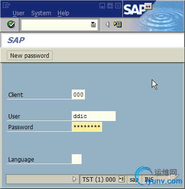

使用SAP*或DDIC用户,在开发系统中登录Client 000配置(注:STMS要在Client 000 配置):
在命令框中输入TC:STMS,并为传输域输入描述
查看刚创建的传输域:

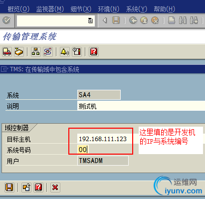

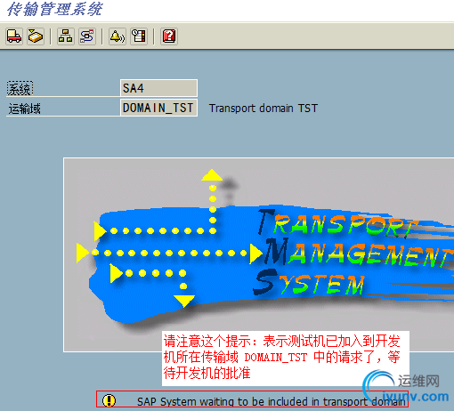

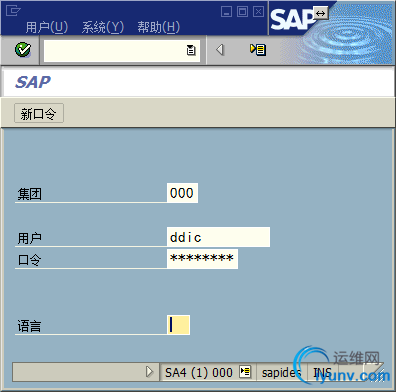

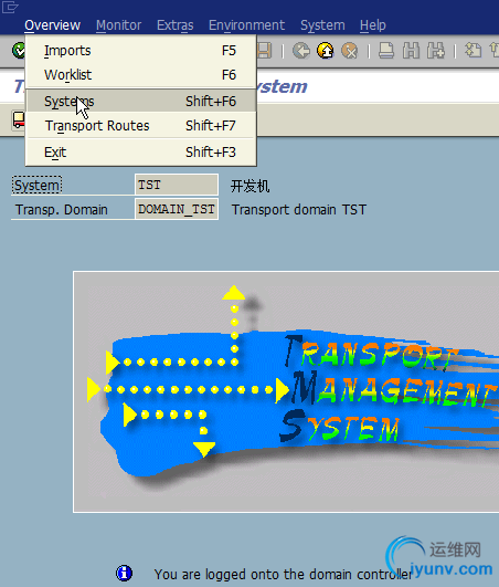

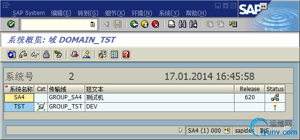

使用DDIC或SAP*登录SAP测试系统(SA4)的000,使用事务码STMS,进入传输管理系统界面:

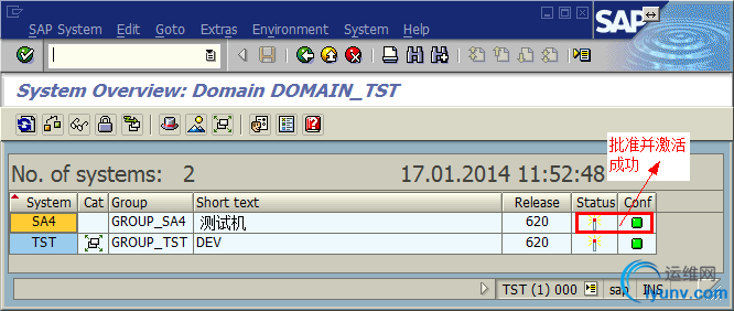

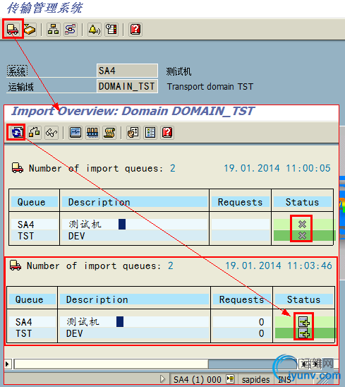

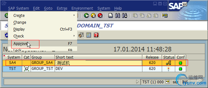

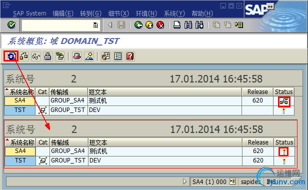

用DDIC或SAP*登录域控(开发机)环境,用STMS进入“传输管理系统”界面,通过“Overview”中的“Systems”选项进入,”System overview”界面,这时应该可以看到测试机也被包含到了传输域中,并且状态为未激活状态。通过点击激活图标,激活测试系统:
同样在目标系统中登录Client 000配置:
开发机批准后,去测试机查看,发现也激活了:
(注:如果还有生产系统,请照上面的步骤,将生产系统(PRD)也添加到传输域中。在“目标主机”中依然填入域控(TST开发机)的IP地址,“系统号码”中填入域控(TST开发机)的系统号)

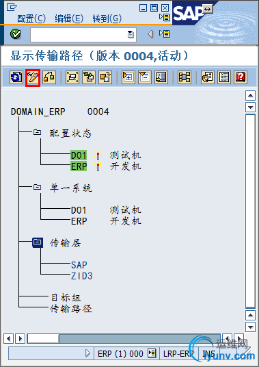

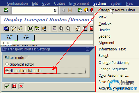

接下来就可以在开发机TST中创建传输路径了:
并切换到层次模式:
再重新进入“传输路径”:

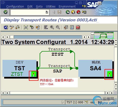

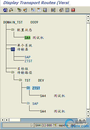

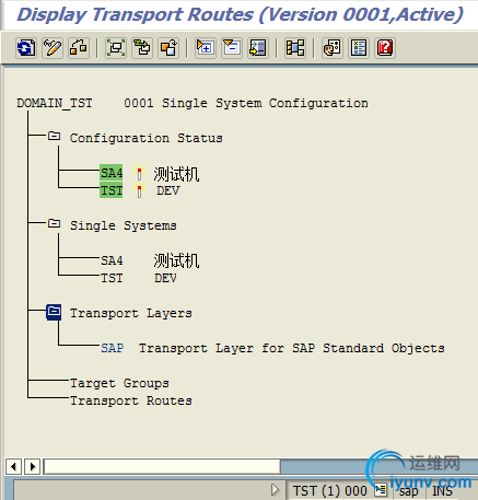

从传输路径列表可以看到,通过域配置生成了SA4、TST两个传输系统,传输层SAP为系统默认生成。

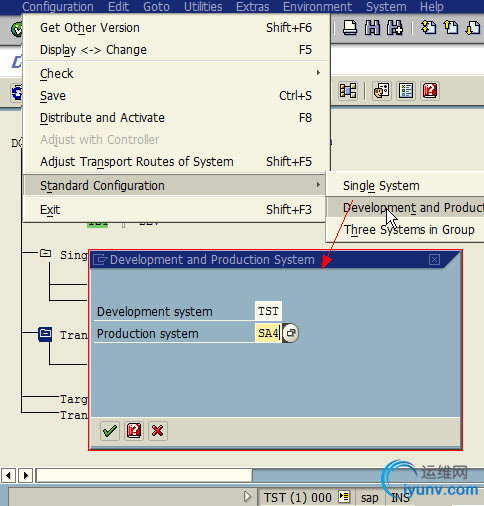

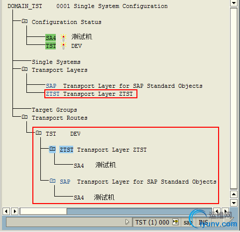

点击 DSC00018.png 按钮,切换到编辑模式,在主菜单中执行“配置”|“标准配置”命令,这里只有两个系统之间进行数据传输,所以选择“开发和生产系统”(如果是三个系统:开发、测试、生产,则需要选择“三个系统一组”):
保存后,则可以看到列表中新增了传输路径:
从上图可以看到,生成了传输层 ZTST,并且生成了两条传输路径:TST—(ZTST)àSA4、TST—(SAP)àSA4,传输层起到了一个中间桥梁的角色,以后在开发中所有的开发出来的资源都需要挂到相应的传输层上,挂到相应的传输层就相当于指定了某条传输路径了,这样就可以最终确定传到哪里去了

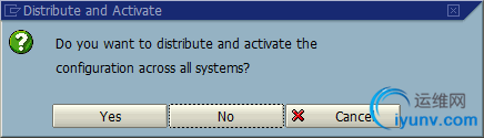

点击工具栏中的保存按钮 DSC00021.png :则弹出
系统提示是否激活设置,点击“是”按钮,传输路径的配置会被同时分发到TST和SA4两个系统中
切换到图型模式,查看传输路径:

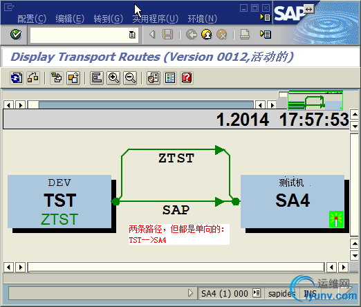

进入测试机查看刚创建的传输路径:
通过STMS系统,可以将开发机上开发的程序与配置以传输请求的方式传送到测试系统中,有开发机有新的请求传入时,会在测试机SA4的Requests栏位显示请求的数量,双击该行即可以进入传输入请求列表:

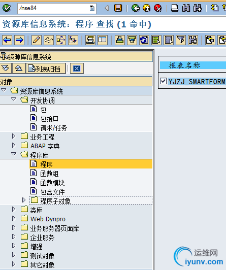

通过事务码SE84(Repository Information System,信息存储系统)可以方便地对SAP中所存储的信息对象进行查询

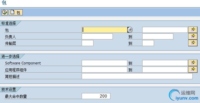

创建开发包
输入表维护工具SM30,再输入视图名V_TDEVC

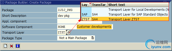

可能通过该界面查询与创建开发类,点击 DSC00031.png 即可创建包:

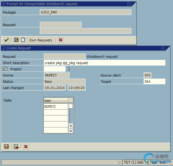

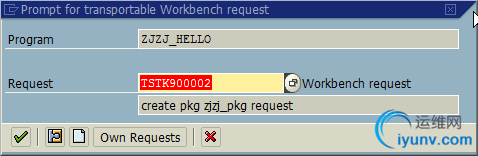

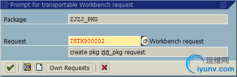

上面的Software Component选择Home为客户定制,传输层选择TMS系统中创建的传输层,即该包下的所开发的数据可在此传输层所在的传输系统之间进行传输。并为此包创建传输请求:
传输请求的前三位为开发机系统实例号,如:TST

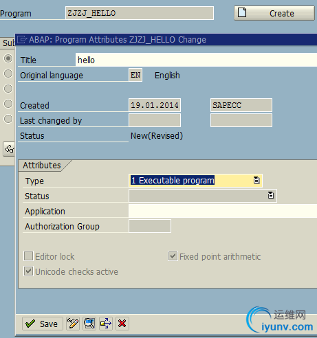

将新建程序绑定到开发包

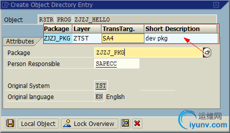

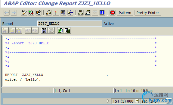

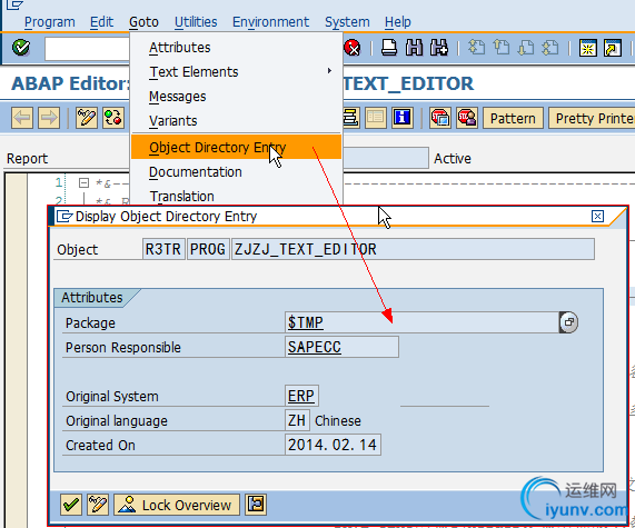

开发包创建后,就可以正式在程序中使用了,比如在创建ABAP程序时,就可以为他分配上面创建的包了:
修改程序的Package
如需要将本地程序传输到其他系统前,需要分配包

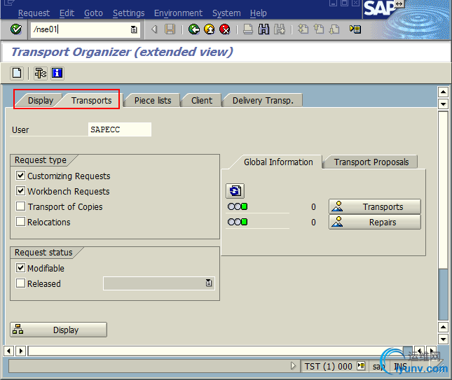

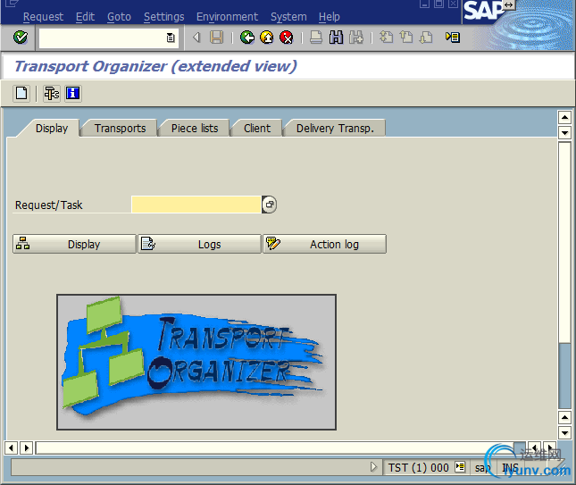

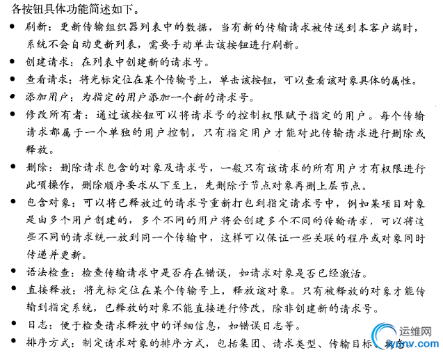

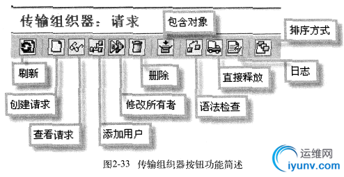

传输组织器相关事务码:SE01、SE09、SE10,三个事务码功能类似,下面以SE01为例来讲解。

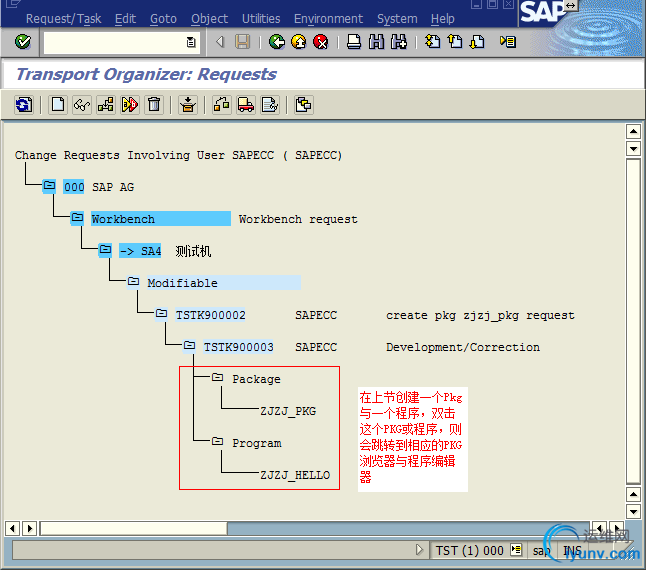

Display而是根据传输请求号来查找,而Transports页签则是通过创建请求的用户来查找。在Transports页签上点击Display按钮,就可以看到SAPECC用户所创建的传输请求:
将光标定位在某个传输号上,单击 DSC00046.png 直接释放:需要注意的是,传输号释放的必须从子节点到上层节点逐一释放,如本例中传输号STK900002包含子请求号STK900003,首先选中STK900003这行,单击“直接释放“按钮,再对请求行STK900002一样处理即可。
至此,已经在开发机TST中建立了开发包与程序,并将产生的传输请求释放掉了。介目前请
求对象还没有被传输到测试机SA4中,还需要到测试机中进一步确认后才能导入。

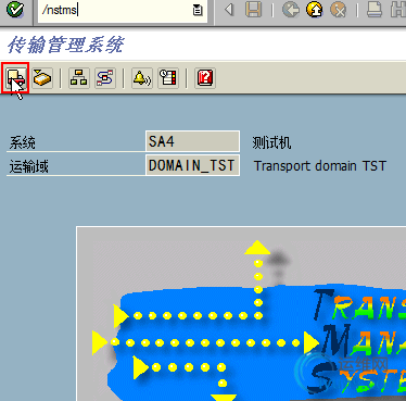

测试机TMS请求查看
登录测试机:
如果没有发现TSTK900002传输请求号,则需要更新一下配置,如下:
所有的传输请求号在SAP中都是顺序排列的,传输的实质是数据文件的传递,所以每个请求号会代表一个指定格式的文件。在发送方系统中产生请求后,会生成一个实质的文件,需要在接收方通过TMS确认是否接收该文件,接收完成再解析这个包,将相关程序及配置数据导入到接收系统中:

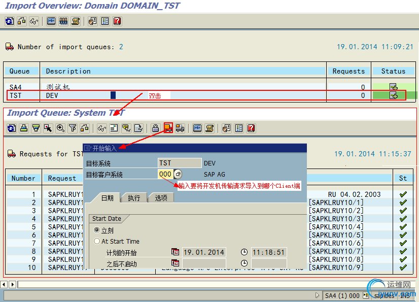

传输请求的导入

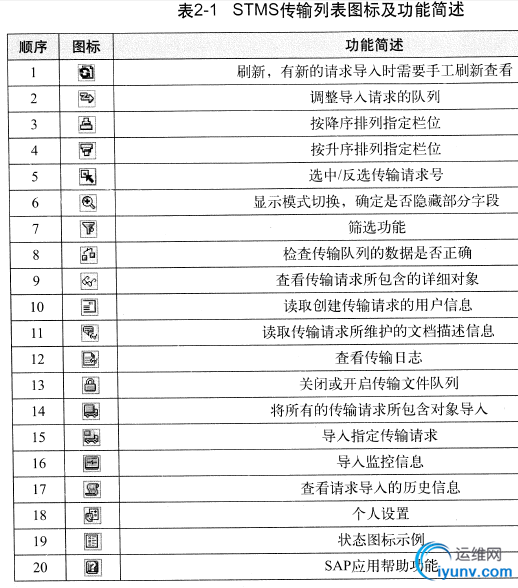

传输请求列表前面的图标代表该请求还待确认调整。单击此按钮可以一次性进行调整,所有请求文件将被暂存入接收系统。调整完后,此图标将会消失。
先使用按钮选中要导入的请求行,再点击按钮,可以将该行请求的对象(程序、PKG)导入,此时会输出以下输入界面:
上面的“目标客户系统”一般不用填,它代表对象将传到哪个Client。因为本次传输的为PKG与程序对象都是跨Client的(还有表、结构等也是跨Client的),所以上面的“目标客户系统”不填。但是,对于某些定制的数据,如用户权限、IMG配置等,每次都只能传到单一的Client,那时则需要指定“目标客户系统”。
执行完后需要手式刷新列表,其传输成功,则状态列表为绝色或黄色指示灯标识:
点击日志图标,可以看到传输导入对象的日志:
