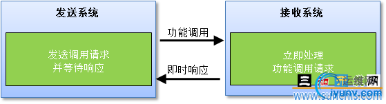

  SAP中的同步通信是一次性的功能调用,其前提条件是在调用远程功能时(或发送请求时),接受系统(服务器)必须是活动的,可以接受请求并进行进一步的处理(图一)。同步调用的优点是可以即时将数据返还给发送系统;其缺点为在系统对话时必须确保两个系统都处于活动的状态,否则对话会出现严重中断,影响业务应用的处理过程。例如,在本地系统中创建一个采购订单,但是在保存该采购订单之前,需要远程访问中心财会系统,以进行预算检查。这个过程要求即时的检查结果,因而需要通过同步调用实现。如果中心财会系统暂时不可用,那么采购订单也将无法创建。
图一 SAP中的同步通信
