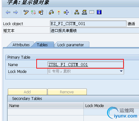

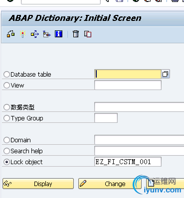

1. 使用TCODE:SE11,选择最后一项[加锁对象],输入对象名称(注意一定要以字母‘E’开头,这是SAP内部规定的,如EZ_FI_CSTM_001)
2. 输入名称后,按新增,进入界面后输入要加锁的Table名,及加锁类型(E:专用,累计;S:共享;X:专用,不累计)。
保存后,系统会自动产生两个函数: ENQUEUE_EZ_FI_CSTM_001(加锁)和 DEQUEUE_EZ_FI_CSTM_001(解锁)。

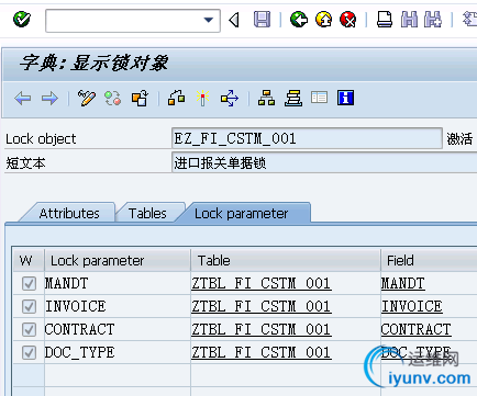

3.然后在更改记录前调用加锁函数对记录进行锁定,在修改完成或退出修改后一定要对记录进行解锁。
  输入锁定表:
  输入锁定表的字段:
  然后在程序里调用:
