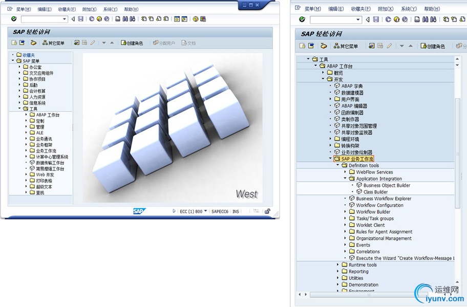

        五、退出登录,打开SAP MMC重启服务,重新登录,进去之后就是简体中文的Client 800窗口了。不过,使用的时候发现有不少地方还是用英文显示的,我想这可能跟SAP自带的语言包版本有关,或许是自带的是旧版本的语言包,不能很好的兼容当前版本的SAP系统。也可能是这种激活语言包的方式有不妥的地方,导致中文显示不完全。网上也搜不到这个问题,不知道有没有人知道到底是什么原因。。
        我登录进去之后的窗口:
