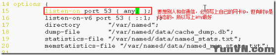

然后搭建DNS:

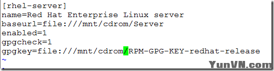

建个光盘挂载点:
下面要安装一些有依赖性软件包,所以编辑个yum客户端:
保存退出,搭建dns环境:

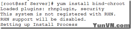

安装bind包:
拷贝一份样例文件到当前目录下,拷贝时,要加上-p,把模式也拷贝过来,不然是启动不了:

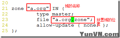

保存退出;然后编辑区域声明文件:

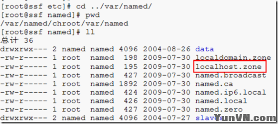

然后进入这个区域文件目录下,并拷贝个样例文件,生成a.org.zone这个文件:
再编辑里面的内容:
启动dns:

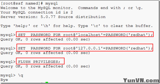

进入mysql给管理员一个口令:

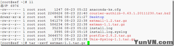

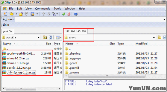

先上传几个要用的源代码:
回到根目录下查看一下上传的文件:
然后解压缩postfix:

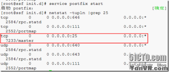

可以查看一下端口:
然后启动服务和查看端口:
postfix完成了;

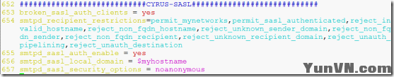

三、 为postfix开启基于cyrus-sasl的认证功能
在最后一行插入这些命令行:
具体指令为:
############################CYRUS-SASL############################
broken_sasl_auth_clients = yes
smtpd_recipient_restrictions=permit_mynetworks,permit_sasl_authenticated,reject_invalid_hostname,reject_non_fqdn_hostname,reject_unknown_sender_domain,reject_non_fqdn_sender,reject_non_fqdn_recipient,reject_unknown_recipient_domain,reject_unauth_pipelining,reject_unauth_destination
smtpd_sasl_auth_enable = yes
smtpd_sasl_local_domain = $myhostname
smtpd_sasl_security_options = noanonymous

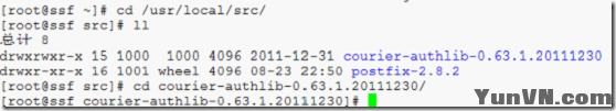

四、 安装Courier authentication library
回到跟目录:
解压缩:
进入这个目录,然后进行编译;
编译命令如下:
./configure --prefix=/usr/local/courier-authlib --sysconfdir=/etc --with-authmysql --with-mysql-libs=/usr/lib/mysql --with-mysql-includes=/usr/include/mysql --with-redhat --with-authmysqlrc=/etc/authmysqlrc --with-authdaemonrc=/etc/authdaemonrc --with-ltdl-lib=/usr/lib --with-ltdl-include=/usr/include

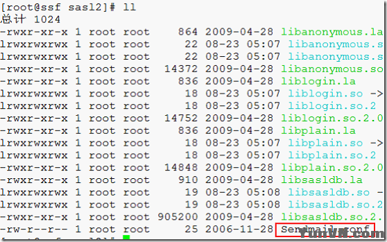

接下来重新配置SMTP 认证,编辑 /usr/local/lib/sasl2/smtpd.conf ,确保其为以下内容:
保存退出;重启

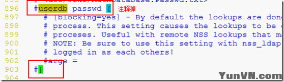

六、 配置dovecot:
编辑dovecot配置文档,编辑dovecot如何查找mysql:
保存退出;

回到根目录下,解压缩:
然后把两个文件移动到这个目录下:

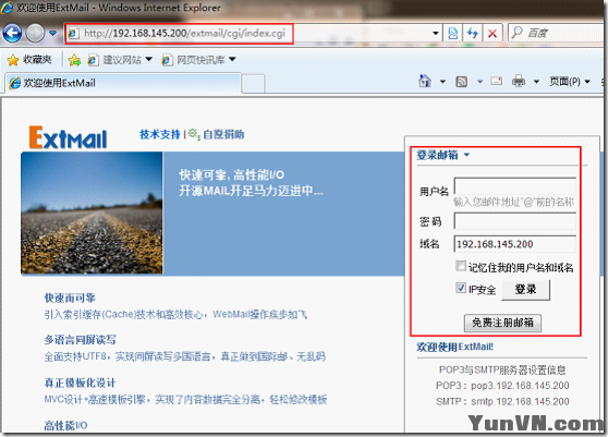

在客户机上的浏览器输入地址:http://192.168.145.200/extmail
选择邮箱管理:
有默认的账号登陆进去:
选择管理即可登入extman进行后台管理了。默认管理帐号为:root@extmail.org  密码为:extmail*123*

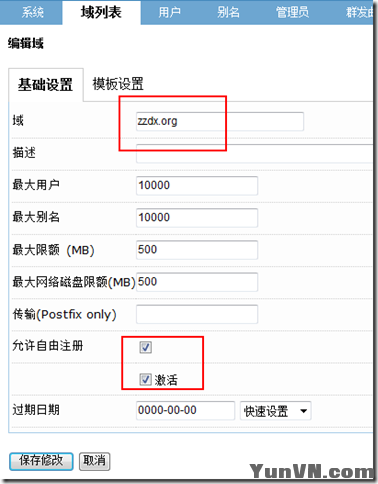

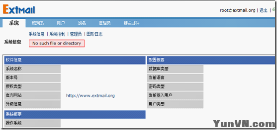

登陆 到了后台管理:

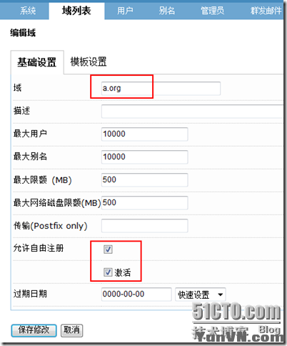

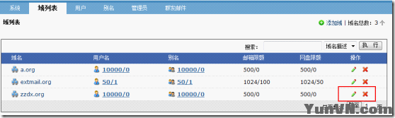

选中域列表,点击添加域:
自由注册并没有真正的被激活,所以再画上勾,点击操作:
0
0
因为支持虚拟域的,所以可以继续建新的域:
一定别忘了,重新操作一遍,激活自由注册:

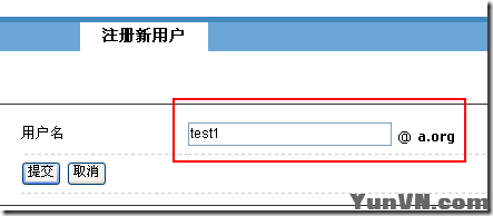

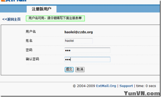

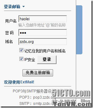

然后就可以自由注册了:

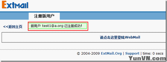

再注册一个用户:
然后试着登陆里面并发送邮件试试:
成功登陆,然后发个邮件:
发送成功!

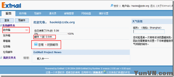

登陆haolei用户,看看能不能收到邮件:
可以看到里面有一封邮件:
打开内容看看是否正确:
成功接收到了邮件;

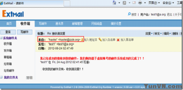

然后回复一个:
登陆到test1上查看:
哎呀,到现在基于虚拟账号的邮件系统终于完成了!!!!
