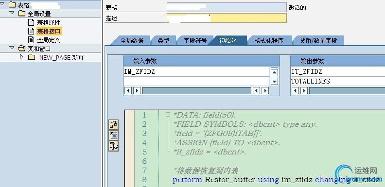

         在smartforms的 global settings全局设置->global definitions全局定义 里有个 types类型 我们可以在这里定义一个和程序里内表一样的结构。在global settings->global definitions 里 global data中定义要接收数据的内表it_tab和工作区。然后在global settings->global definitions->initialization中调用格式化中的子例程将数据库中的内表数据取出。

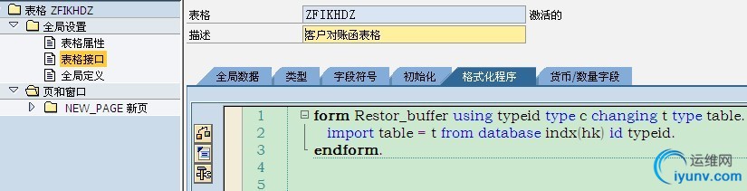

    *将数据恢复到内表
     perform Restor_buffer using in_mtab changing it_tab.
  "此处的in_mtab需要在form interface表格接口中定义为c类型
    格式化中编写如下子例程:
      form Restor_buffer using typeid type c changing t type table.
             import table = t from database indx(hk) id typeid.
      endform.
  当然,也可以不用这么麻烦,直接在global settings->global definitions->initialization中:
       import table = it_tab from database indx(hk) id in_mtab.这样也是可以的。
  如图1、2所示:
  图1
  图2
