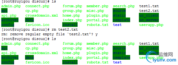

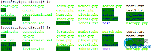

 楼主| 发表于 2015-9-18 15:51:58 | 显示全部楼层
sky 发表于 2015-9-18 15:42
/bin/sh /root/inotify.sh
不行啊,亲。重启了以后显示这个脚本是在运行的
[iyunv@ruyigou discuz]# ps aux | grep inotify.sh
root      1459  0.0  0.1   5120  1244 ?        S    15:45   0:00 /bin/sh /root/inotify.sh
root      1461  0.0  0.0   5124   788 ?        S    15:45   0:00 /bin/sh /root/inotify.sh
root      1509  0.0  0.0   4356   732 pts/2    S+   15:46   0:00 grep inotify.sh
可是我改了一台主机的数据,另一台主机还是同步不了
主机A
主机A
主机B
主机B

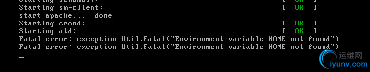

 楼主| 发表于 2015-9-19 15:56:53 | 显示全部楼层
sky 发表于 2015-9-18 16:21
看看开机启动日志是不是有报错呢
亲,我发现错误了,重启之后一开始我以为是卡到那里进不去了,其实脚本是在运行了,但是我去更改监视文夹件的文件的时候,他出报错。
主机报错
主机报错
