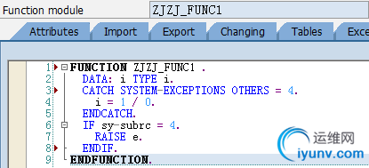

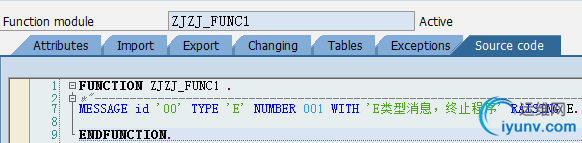

CALL FUNCTION 'ZJZJ_FUNC1'
  EXCEPTIONS
    error_message = 5
    "被e捕获,如果注释掉下面E类型异常捕获列表,则会被error_message捕获
    e             = 4
    d             = 6.

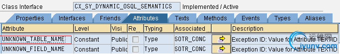

DATA: exc  TYPE REF TO cx_sy_dynamic_osql_semantics,
      text TYPE string.
TRY.
RAISE EXCEPTION TYPE cx_sy_dynamic_osql_semantics
        EXPORTING textid = cx_sy_dynamic_osql_semantics=>unknown_table_name token  = 'Test'.
  CATCH cx_sy_dynamic_osql_semantics INTO exc.
    text = exc->get_text( ).
    MESSAGE text TYPE 'I'.
ENDTRY.

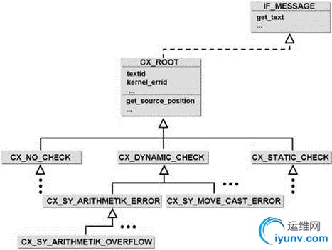

14.10.4.      类异常
l   CX_STATIC_CHECK
l   CX_DYNAMIC_CHECK
l   CX_NO_CHECK
CX_NO_CHECK类似于Java中的ErrorCX_DYNAMIC_CHECK类似于Java中的RuntimeExceptionCX_STATIC_CHECK类似于Java检测性异常Exception    [dai?n?mik]
自己定义的异常一般继承CX_STATIC_CHECK、CX_DYNAMIC_CHECK,但CX_NO_CHECK也可以创建,不像Java
CX_STATIC_CHECK是一个抽象类。在程序中使用RAISE EXCEPTION 手动抛出这类异常时,方法或过程接口上一定要显示的通过RAISING 来向上层抛出异常、或者直接在方法或过程中进行处理也可以,否则静态编译时就会出现警告
CX_NO_CHECK类型的异常一般表示系统资源不足引起的,不能在方法或过程接口后面抛出CX_NO_CHECK类型的异常,它会被隐含的抛出与传递。系统中已有预定义这类异常。
如果程序逻辑能够排除可能性的潜在性错,相应的异常就可能不用处理或继续抛出,此类情况下可以使用CX_DYNAMIC_CHECK类型的异常,这与Java中的运行时异常相似,一旦发生也该类异常,表示问题出现在程序的本身设计上,程序设计不严谨(如没有判断空指针问题)。ABAP大多数的系统预定义的异类都是属于该类型异常,这就意味着不需要处理或抛出ABAP语句可能出现的每一种异常,但一旦发生了该类异常,则表示程序的出现了问题,程序执行的结果将不会在正确。

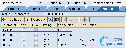

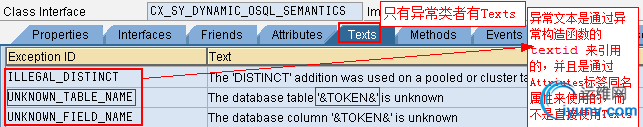

如果是通过Class Builder创建的全局异常类时,由于构造器是默认创建好的(异常相关参数已经固定下来了),不能传递自定义参数,所以异常文本ID只能通过TEXTID传递(参考触发类异常),但局部异常类没有这个限制。
