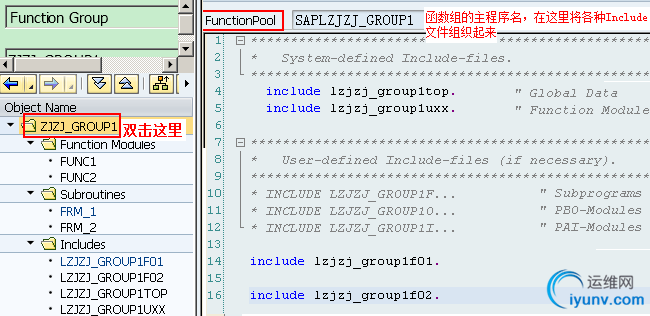

当使用Function Builder创建函数组时,系统会自动创建main program与相应的include程序:
l <fgrp>为Function Group的名称

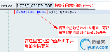

l SAPL<fgrp>为主程序名,它将Function Group里的所有Include文件包括进来,除了INCLUDE语句之外,没有其他语句了
l L<fgrp>TOP,里面有FUNCTION-POOL语句,以及所有Function Module都可以使用的全局数据定义

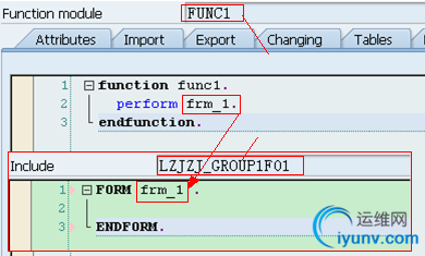

l L<fgrp>UXX,也只有INCLUDE语句,它所包括的Include文件为相应具体Function Module所对应Include文件名:L<fgrp>U01、L<fgrp>U02、...这些Include文件实际上包含了所对应的Function Module代码(即双击它们进去就是对应的Function,而显示的不是真正Include文件所对应的代码)
l L<fgrp>U01L<fgrp>U02中的01、02编号对应L<fgrp>UXX中的“XX”,代表其创建先后的序号,例如L<fgrp>U01和L<fgrp>U02是头两个被创建的函数,在函数组中创建出的函数代码就放在相应的L<fgrp>UXX(这里的XX代表某个数字,而不是字面上的XX)Include头文件中
l L<fgrg>FXX,用来存一些Form子过程,并且可以被所有的Function Modules所使用(不是针对某个Function Module的,但一般在设计时会针对每个Function Module设计这样单独的Include文件,这是一个好习惯),并且在使用时不需要在Function Module中使用INCLUDE语句包含它们(因为这些文件在主程序SAPL<fgrp>里就已经被Include进来了)。另外,L<fgrg>FXX中的F是指Form的意思,这是一种名称约束而已,在创建时我们可以随便指定,一般还有IXX(表示些类Include文件包括的是一些PAI事件中调用的Module,有时干脆直接使用L<fgrg>PAI或者L<fgrg>PAIXX),OXX(表示些类Include文件包括的是一些PBO事件中调用的Module,有时干脆直接使用L<fgrg>PBO或者L<fgrg>PBOXX)。注:如果Form只被某一函数单独使用,实质上还可直接将这些Form定义在Function Module里的ENDFUNCTION语句后面
