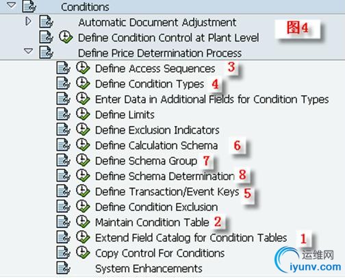

现在来看看采购定价配置,如图4,这里谈谈定价涉及的8个主要步骤(注意顺序)。
图4-[1]:扩展条件表字段

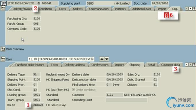

另外,假设某公司需要将国内生产的产品运输到国外的集团分公司去,根据不同的运输目的地点确定不同运输费用,跨公司ROUTE(对应转储单 Item shipping data表EKPV-ROUTE字段)将作为整个Transfer order PO header conditioned 定价字段。
注意:只有转储单才会出现图6-[1][2]的shipping Tab页,才可设置Shipping route,关于转储单处理流程请参考相关部分,Shipping和route determination请参考Logistics Execution IMG path下的shipping和route determination相关配置。
在KOMP和KOMG增加ZZEKGRP和ZZROUTE字段,按规矩需要申请Access Key,然后如图5中加入此字段。
在图6-[1]中,可以看到转储单的Shipping Tab页的将用来于定价的Route字段,图6-[3]则显示出激活屏幕增强SAPMM06E采购行项目屏幕将出现一个“Customer data”的Tab页。

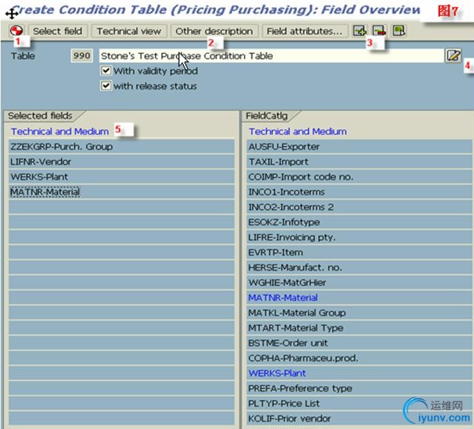

图4-[2]:建立条件表
定价信息作为条件记录储存在条件表中,条件表由多个条件字段组成。
建立条件表很简单,只要将所需要的条件字段选到左边就可以,如图7。
图7-[1]:选择需要的条件字段 ,按此按钮生成条件表A990(建立条件表输入的 是数字990,系统默认给条件表加字母A前缀),在A990中使用了自定义的条件字段ZZEKGRP。
图7-[2]:可不断点击”Other description”按钮切换条件字段的短中长描述。
图7-[3]:增减条件字段,但当条件表已生成后就不允许再增减条件字段的。
在下面定义定价条件时,如果将条件记录对应到此条件表A990,Tcode:MEK1为该条件类型创建的条件记录就会保存在A990中。
图4-[3]:定义存取顺序

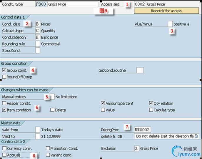

图4-[4]:定义条件类型
依旧采购价格条件类型PB00例,如图9,其存取顺序是0002,而另一个系统默认的条件类型PBXX则没有设置存取顺序。
图9中,可以看到一个条件类型复杂的参数设置。
(a).在Control data 1 页面,可以选择该条件类型所属的Condition class, Calculate. Type,
Condition Category,舍入的规则,舍入可以是四舍五入的商业规则或向上向下直接取整。
Plus/minus则标志出该条件类型的正负标志,比如折扣条件类型就是以负号出现。
注意三个名词:
Condition Class:决定条件类型用于表示折扣,附加费用,采购价格,税务还是返回费用等。
Calculate. Type:计算类型可按百分比,数量,体积,固定金额,公里,甚至可以按公式和多维计算,传说多维定价最多可以有三个不同维度。系统还提供了和时间关的M,N,O,P可以使用于不同的时间给定不同条件价格。
Condition Category:决定条件类型的种类是包装费,运输费,保险,税务,现金折扣等。
系统预设置了多种条件类型,在实务中,似乎总能找到所需要合适条件类型。
(b). 在Gourp conditonn页面,可以定义该条件为组条件,还可在GrpCond. routine 中组条件
设置增强例程。组条件下,相关行项目的价格,订单数量,重量或体积等可被被累加作
为计价基础。
举两个例子:
供应商提供给企业某类型多个类似物料等级价格,采购量从1 PC到100 PC时,价格为10RMB,100到1000价格为9.8RMB,如果采购单有多个行项目,比如80个,80个,900个,则合起可享受100-1000的价格优惠, 多个行项目的不同的物料(通常物料组相同)也可以自动汇总来。
另一个例子是多个行项目金额小数问题,由于系统货币两位数的限制,总会出现行项目汇总后和总数差几分,据说使用组条件能消除此类问题。
(c).在changes which can be made页面,Manual entries多个选择很有意思,可以禁止用户手工输入,此时条件值只根据存取顺序从条件表中会根据计价方案设置中自动带出,你还选择是自动带出的还是手工输入的内容谁更优先,delete标志决定是否允许用户从计价方案中删除该条件类型,特别提示一下header condition和Item condition。
抬头条件header condition
抬头条件作用于整个定单,并且可以根据条件类型的自动分配到所有的行项目。前面说过运输费用问题,“某电子制造厂的运输费用,一大卡车运了上百种电子元件,千把块的运输费用按元件个数、重量还是体积去分?”,条件技术自动为你解决了这个问题,比如系
统的条件类型HB00&RB00前者是每个行项目平均分配,后者似乎是按照数量分配。
抬头条件的作用还在于,一般情况下,各行项目条件记录值将在抬头条件汇总。
(d). 在master data页面,如果在PricingProc设置一个条件附加(Condition supplements)的计价方案,PB00使用系统默认的附加计价方案RM0002,则在ME11建立信息记录时可以将附加计价方案RM0002包含的折扣附加费海关运费一起维护,这样做的好处是这些条件记录即使不用access sequence也可在开PO时间自动随PB00捆绑带出,如图10是PricingProc设置了RM0002后ME11的一个画面。
对于SD模块,在master data页面(IMG Path:销售和分销->基本功能->定价->价格控制->定义条件类型)还可使用条件类型(Rererence condition type), 比如在SD定价中设置了ZPR1的参考条件类型是ZPR0,这样VK11只要维护ZPR0就行,设置参考定价条件的好处在于起对比作用,在一个定价过程中,固定一个系统价格比如ZPR1且不允许修改,订单价格为ZPR0则可根据实际业务修改,从而看出价格的浮动。
注意:附加计价方案、条件附加、参考条件类型。。
(e).在Control data 2页面的Accruals(应计)标志强调一下,如图9-[8],如果你新建的条件类型的Cond.category为B(delivery cost,交货成本即采购附加成本 ),则一定要选上应计标志并配置一对应过帐码(Account Key),也就是说,同一些不入帐只起参考作用的条件类型不同,采购附加成本条件类型是要计入存货成本,也就需要会计科目。

图4-[5]:定义过帐码(TE Key)
