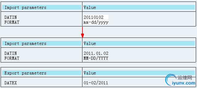

FORMAT_DATE_4_OUTPUT将数据库中8位的日期(YYYYMMDD)转换为指定的任意格式
注意:在程序中,日期格式要使用大写格式。

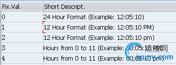

21.1.4.           获取Client格式
获取当前Client端的日期格式与时间格式:
SELECT datfm INTO lv_datfm FROM usr01 UP TO 1 ROWS WHERE bname = zname . ENDSELECT.

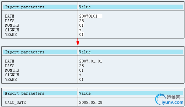

RP_CALC_DATE_IN_INTERVAL加减自然年、自然月,还可以加减天数(一般加多少天直接通过日期类型就加减就可以了,但如果向下面那样需要在20070101加上1年1个月零28天时,就很有用了):

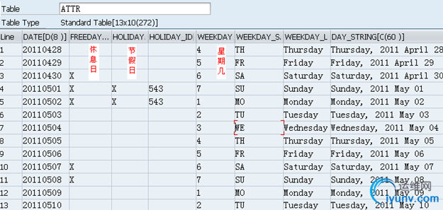

DAY_ATTRIBUTES_GET查看某日期的属性(休息日、节假日、星期几):
CALL FUNCTION 'DAY_ATTRIBUTES_GET'
EXPORTING
   FACTORY_CALENDAR                 = 'CN'引用表字段TFACD-IDENT
*   HOLIDAY_CALENDAR                 = ' '引用表字段THOCI-IDENT
   DATE_FROM                        = '20110428'
   DATE_TO                          = '20110510'
*   LANGUAGE                         = SY-LANGU
*   NON_ISO                          = ' '
* IMPORTING
*   YEAR_OF_VALID_FROM               =
*   YEAR_OF_VALID_TO                 =
*   RETURNCODE                       =
  TABLES
    day_attributes                   = attr .
