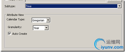

  SubType: 视图的类型,如果是属性视图,有以下几种类型:
     Standard: 标准视图

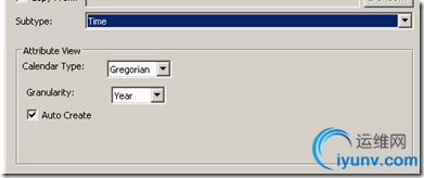

  Time:时间相关视图,则需要设置跟时间相关的一些属性,具体如下:
  Derived: 继承视图。该视图是从选定的视图中继承而来,打开该视图时,我们只能修改其描述信息,其他的任何信息只能在原视图中修改。

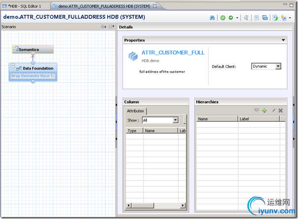

  点击Finish之后得到如下设计主界面:

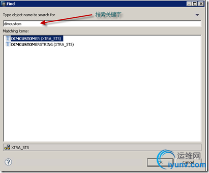

  点击Data Foundation
  点击出现的+按钮,则会出现搜索表对象的界面,搜索到相应的表,添加到设计视图中
  Tips: 这个地方是支持多选的。
  添加表之后得到如下的设计界面:

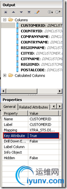

  5. 设置Key field
  将key field 拖动到第一的位置,并在属性里面设置为true

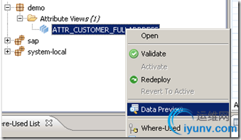

  6. 激活并预览数据.
  在菜单中点击激活按钮:
  在job log中查看激活的结果,如果有错,则要修正错误。
  在左边树形菜单中点击Data Preview。也可以在工具栏中点击快捷方式
  得到如下结果:

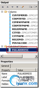

  7. 添加详细地址的计算列
  在计算列上点击右键 新建:
  设置计算列相应的属性和计算公司并进行validate
  点击validate之后得到如下界面:
  保存之后得到如下结果:

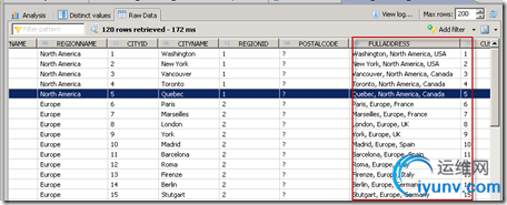

  8. 激活并预览数据
  激活视图,预览数据如下:
