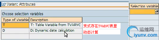

10.7.     Variant变式中动态日期
报表程序的选择屏幕中,输出条件后可以点击保存按钮,会弹出创建变式的屏幕,如果条件中有日期字段,日期字段可以随着时间变化,日期字段的值也可以动态的变化,如对于每天都要跑的Job报表很有用,每天查询当天。当然也可以通过报表程序的INIT事件里动态获取当前日期,但可能需要修改程序
除用在中Job外,变式还可以用在Tcode中
