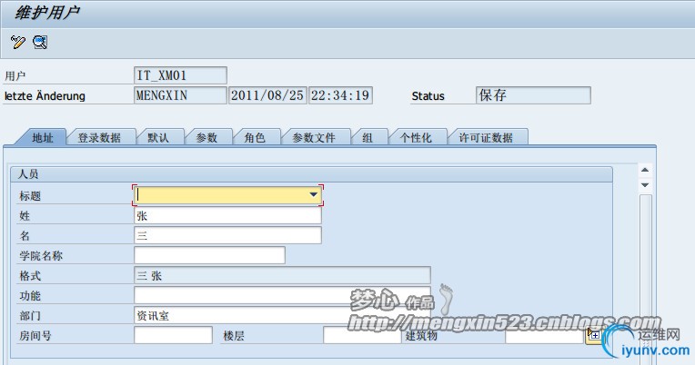

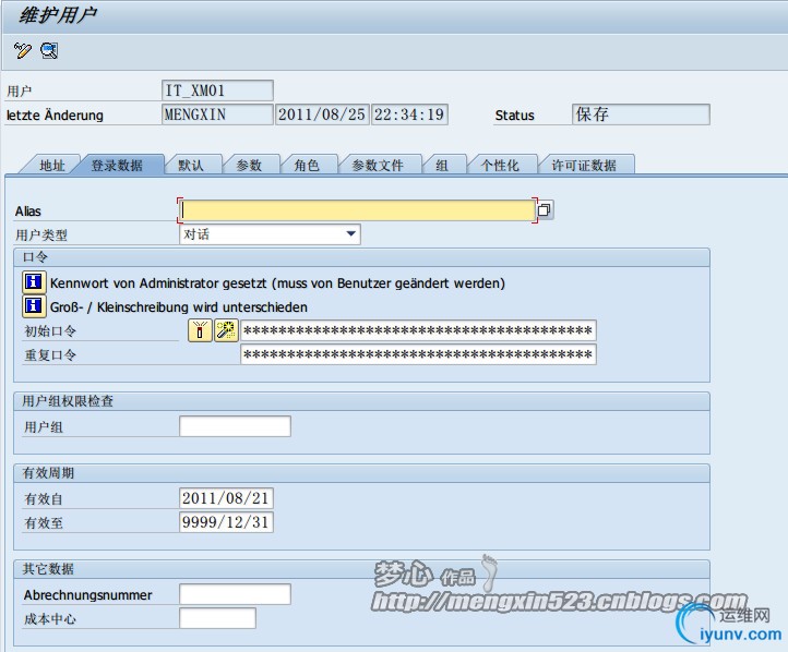

  5、程序运行结果如下:
  6、登陆到SAP,运行SU01,输入IT_XM01,看看结果:

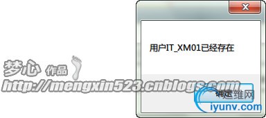

  当然,如果该用户已经存在了你还去调用这个BAPI生成用户,系统会很知趣的提示:
