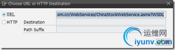

  常用的是URL/HTTP Destination
  在URL中填写对应WebService的WSDL,这里是http://www.webxml.com.cn/WebServices/ChinaStockWebService.asmx?WSDL

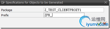

  选择port type,只能选Soap,别的都会报错
  填写Package和前缀,前缀的命名有一定的要求,按F1查看,确定后创建完成。

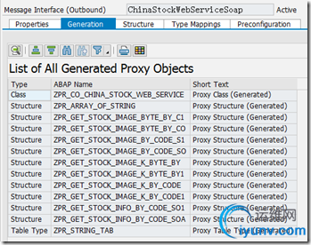

  4.返回SE80查看一些属性。在刚才建的Proxy Class的类上双击,查看Generation。
  第一行是你的Proxy Class类名
  后边都是WebSerice接口相应的输入输出参数类型,一般名字会和接口的名字相关。
  在第一行上双击进去可以看到所包含的的接口,这里有5个接口和1个构造函数。
