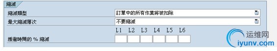

2.3PP檢查規則
對PP檢查規則是對於訂單的檢查規則,需要包含所有的計劃訂單,否則可用性將為0,這是特殊的地方。
    PP可用性檢查是比較重要的事情了,和排程關系密切,由訂單的開始日期或工序的開始日期及偏移時間決定下介物料的需求數量和時間點,但是下介物料會考慮生產時間或交貨時間及收貨處理時間,如果不能滿足需求時間,那就是缺料,排程人員可以調整生產時間。
當然,要維護計畫/生產訂單類型的排程參數,廠內生產時間在運行MRP中才會根據排程參數按維護的MRP2視圖廠內生產時間推算出開始日期(後向)/完成日期(前向),如果是不維護計畫訂單類型的排程參數,按訂單類型*排程參數執行,通過調整日期類型決定基本開始日期或基本完成日期
