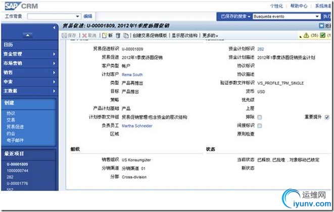

  有了预算,接下来就需要具体花这些钱啦,即筹划一系列市场营销活动。比如五一华东地区要做洗发水产品系列的五折促销活动,相关人员就要到系统中去建立一个TP ( Trade Promotion), 录入这个营销活动的相关细节,比如活动是什么时间开始(5月1日到5月7日)、活动针对区域(华东地区)、负责人是谁(张三)、促销的产品或者产品类别是什么(洗发水)、以哪种促销方式进行(价格折扣)、花的是哪一个或者哪几个预算项目(Fund)的钱(华东地区年度预算或者洗发水二季度预算)、目前已经有哪几笔报销(Claim)挂在这个活动下面(报销发票1,报销发票12)等等一系列问题。系统截屏见下图。

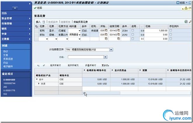

  在TP中可以定义这个活动的具体预算,而相应的预算录入和计算则是集成了SAP BPS的planning layout,预算的key figure部分可以从BW中抽取出来(比如历史销售数据,价格数据),部分是基于这些信息手工填入(比如给多少折扣,多少返利等)。如下图。
