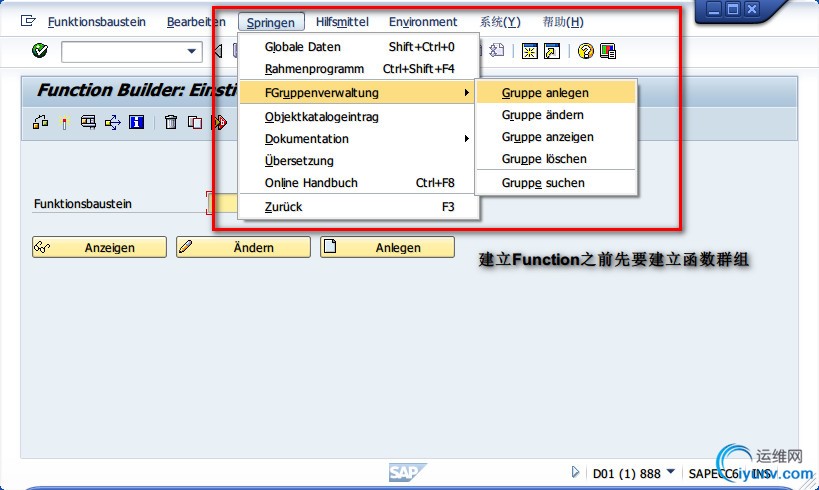

  首先登陆SAP,比如我们要操作的Client为888(我自己建立的,图个吉利)。运行SE37:
  然后:
  建立函数组,输入相关内容:

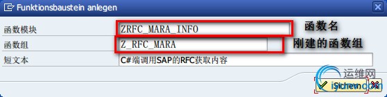

  之后回到SE37,输入我们要调用的RFC函数名,比如:ZRFC_MARA_INFO  然后点击新建(右一按钮):

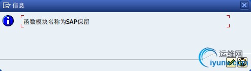

  点击保存之后会弹出如下对话框:
  点击打勾,忽略之。

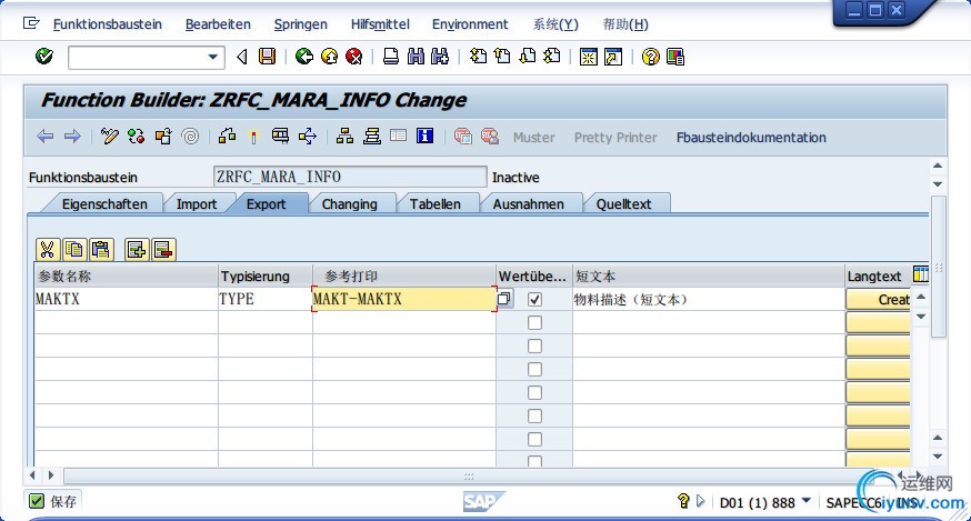

  因为我们会要抓取品名,需要有一个栏位抛出品名出来。SO,Export页面如下:

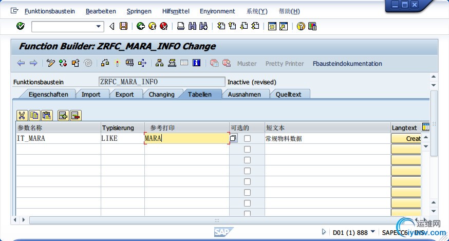

  因为我们程序一开始需要抛出所有的品号表格出来,SO,此时我们需要有一个内表专门用于抛出品号信息。Table属性页如下:
