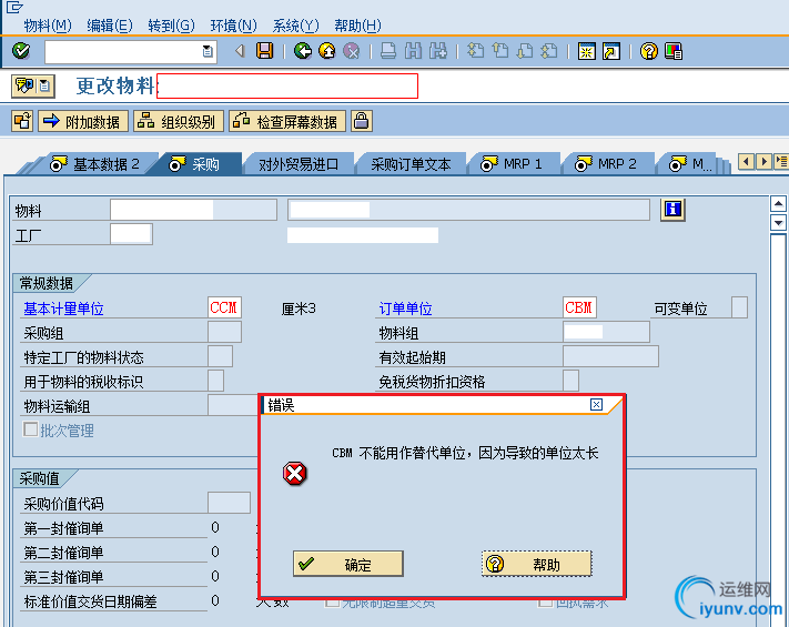

  最近遇到一个比较头疼的问题,公司的SAP系统中定义的物料管理的小数位是3位,如果小数位前三位均为0系统将无法进行记账。但BOM中有3个物料的用量比较小(1~200CMM-立方厘米/10000 EA),同时物料的基本单位都比较大(CBM-立方米),在生产和库存管理过程中的预留、过账、投料等均需要将BOM单位转换为物料基本单位,转换为基本单位之后会出现小数位前3位均为0的情况,导致业务不能正常进行。
  针对以上问题,我想到的解决方案是变更物料的基本单位,初始时和业务部门确定将物料的基本单位确定变更为(CCM-立方厘米),同时采购部门提出需要继续使用CBM作为采购单位。这时候就遇到了一个问题,大家都知道SAP系统是允许维护单独的采购(订单)单位的,只需要维护采购单位和基本单位的转换关系即可,但是在维护时需要注意的是系统要求采购单位和基本单位换算不能超过10000倍,如下图:

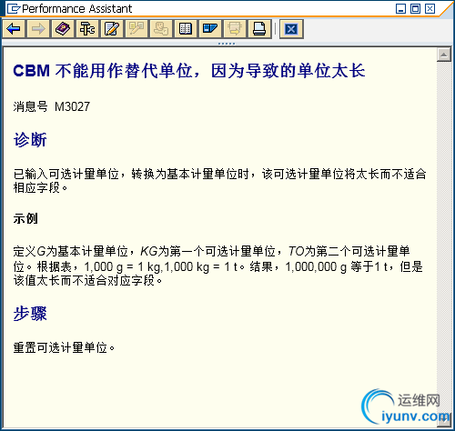

  系统帮助提示如下:
  据此,考虑到BOM单位(立方厘米)和采购单位(立方米)之间的转换关系是1,000,000倍,所以需要将物料的基本单位确定为L(升),这样可以通过配置采购单位和基本单位之间的转换关系满足采购业务的同时确保生产和库存管理过程中的预留、过账、投料等业务数据转换为基本单位之后小数位前三位不都为零。
