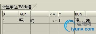

在SAP中,物料的基本计量单位即是其帐面库存单位,位于基本视图1。基本计量单位是凌架于所有的组织级别之上的,即一个物料号只能使用一个基本计量单位。通常情况下物料的基本计量单位与其它三个计量单位(销售单位、订单单位、发货单位)是相同的。当然也可定义为不同,这时候就需要定义其它单位的与基本计量单位的换算关系。它们之间的关系可以通过MM03显未物料——单击“附加数据”——选择“计量单位”栏查得(如下图所示)。
  更改基本计量单位时,如果系统中存在BOM、工艺路线、采购申请、未完成的采购订单、计划订单、未完成的生产订单、未完成的销售订单、预留、库存其中的任一项,系统会提示单位无法修改。因此如果确要修改此基本单位,则需完成此物料未清的业务流(包括PO,收货,发票等)、删除BOM与工艺,然后清该物料库存,再改单位,最后还原库存、BOM、工艺等业务数据。另外,如果物料仅存在采购信息记录、货源清单、协议等内容,其基本计量单位是允许直接修改的,系统仅会给出提示。但基本计量单位修改后还需要修改相关的采购信息记录、货源清单、协议等内容,否则此物料无法在系统做后续的采购收货业务的操作。总之,更改基本计量单位需使该物料在账面上无数量、金额且不能存有影响未完成或将来的操作的数据。
