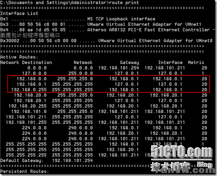

查看物理机上本地路由表
此时设置hostonly联网
  查看本地路由表

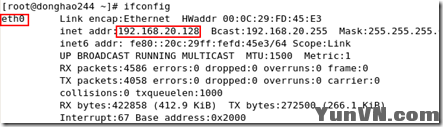

NAT方案
虚拟机软件的nat网卡设置
虚拟系统的连接方式设置
设置机器中的网卡参数信息设置 dhcp 自动获取
设置dns服务器地址
查看网卡参数

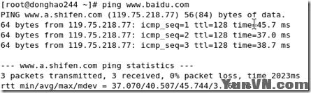

测试虚拟机联网
