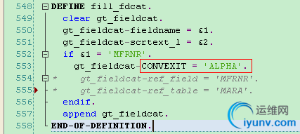

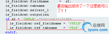

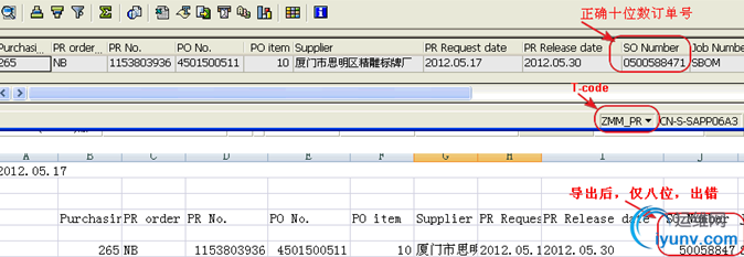

9.1.  ALV自带导出文件时字段数据末尾被截断问题
发现有前导0时,导出会被截断:现发现VBAK-VBELN 与 MARA-MFRNR都有这个问题,可能原因是他们带有转换输出与输入规则所导致
另一种解决办法:
