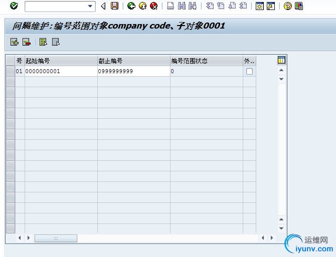

2.配置
  图1.
  位置1.这里对应第二张图(图2)上的 Company code 。 不写的话,图2就没有Company code
  位置2.编号范围的长度
  位置3.编号剩余10% 警告
  位置4.勾上的话,图2 会自动出现一个year列。 每一个新年,从新开始编号
  位置5.不勾的话,编号用完从头开始
  图2
  间隔:维护编号范围
  状态:也就是当前编号
  图3
  编号范围状态:就是当前编号
