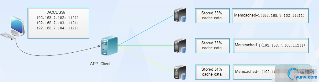

一、Memcached如何处理容错的
不处理:在memcached节点失效的情况下,集群没有必要做任何容错处理。如果发生了节点失效,应对的措施完全取决于用户。节点失效时,下面列出几种方案供您选择:
1、 在失效节点被恢复或替换之前,还有很多其他节点可以应对节点失效带来的影响。
把失效的节点从节点列表中移除。做这个操作千万要小心!在默认情况下(余数式哈希算法),客户端添加或移除节点,会导致所有的缓存数据不可用!因为哈希参照的节点列表变化了,大部分key会因为哈希值的改变而被映射到(与原来)不同的节点上。
2、启动热备节点,接管失效节点所占用的IP。这样可以防止哈希紊乱(hashing chaos)。
根据上面的说法,Memcached其中一个节点失效以后,memcached本身是没有任何策略维持失效转发的。

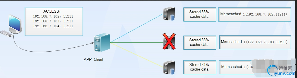

举例说明:
缺陷说行:如果其中一个缓存节点的机器down机,那么客户端存入的缓存数据将会丢失一部分,就是图中红色字体描述的“Losed 33% Cache Data”,也就是说那部分数据彻底没有了!如果是用户的关键性信息那么就玩大了,如图所示:
