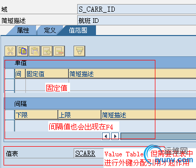

也可以在Domain中指定一个值表(Value Table)作为字段取值范围的限制,但是与指定固定值的方式不同的是:为一个Domain简单地指定一个取值表不会导致用户的输入被自动校验,也不会自动出现F4 Help。只有通过表外键 DSC0003.png 按钮将该Value Table指定为主表之后,一个值表才能真正成为Check Table。所以要想成为真正有效的Check Table,必须要做两个操作:
一是要为字段对应的Domain设置Value Table(即主表,其实这一步不是必须的,在通过 DSC0004.png 按钮指定主表时,可以不用指定为字段所参照的元素所对应Domain所设置的Value Table,而是指定其他的主表也是可以的——但最好不要这样做,Value Check时会出其他问题),二是要为表字段通过 DSC0005.png 为它设置外键。

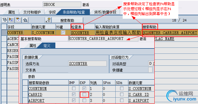

12.10.3.     SE11检查表与搜索帮助关系
当某个表字段有检查表,并且又有搜索帮助,则数据一般来自源于检查表,而F4的输入输出则由搜索帮助来决定

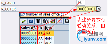

PARAMETERSp_caridTYPEsbook-carridVALUE CHECK.
PARAMETERSp_cuterTYPEsbook-counterVALUE CHECK.

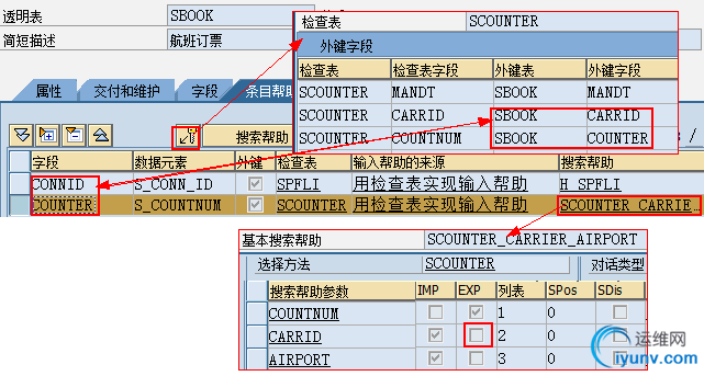

命中清单中的ID列即CARRID背景色不是蓝色,所以选择一条时,不会自动填充屏幕字段P_CARID,原因是对应的Search Help中的CARRID参数对应的EXP没有打上钩:
如果将这个钩打上,则会相应列背景色会为蓝色,且会自动填充,达到联动效果
一般当某个外键所参照主表的主键上如果设置了搜索帮助(如上面COUNTER外键所引用的主表主键字段SCOUNTER-COUNTNUM已分配搜索帮助“SCOUNTER_CARRIER_AIRPORT”: DSC0009.png ),则这个主表主键上的搜帮助会自动带到从表中相应外键上来,请看上面的SBOOK-COUNTER外键字段的搜索帮助也为“SCOUNTER_CARRIER_AIRPORT”,该搜索帮助决定了整个F4 Help处理及显示过程(如哪些列将作为联动查询条件、哪些列将显示在F4列表中、F4列表中的哪些列会输出到相应屏幕字段中)。另外,虽然主表主键上的搜索帮助会带到相应外键上来,但带过来后还可以修改,比如上面示例中带过来的搜索帮助中,CARRID参数所对应的EXP没有钩上,所以不能使用命中清单中的ID列来自动填充示例中的屏幕字段P_CARID,所以我们可以新建一个搜索帮助,并将CARRID搜索参数所对应的EXP钩上,则可达到自动上屏幕的效果;

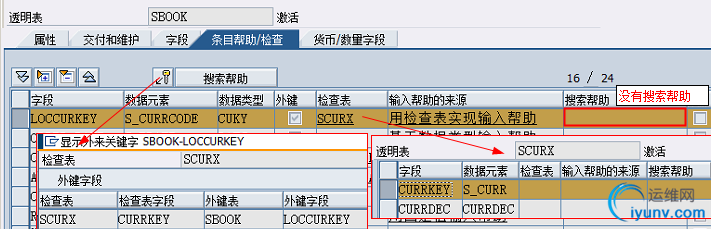

另外,有些外键所参照的主表主键没有指定搜索帮助,此时参照从表的屏幕字段的F4 Help就只有简单的一列了(如何让检查表SCURX中的CURRDEC字段也显示出来,请看后面的F4搜索帮助联动的决定因素),如下面SBOOK-LOCCURKEY字段:
PARAMETERSp_curTYPEsbook-LOCCURKEYVALUE CHECK.

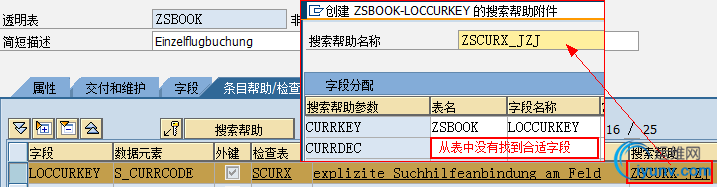

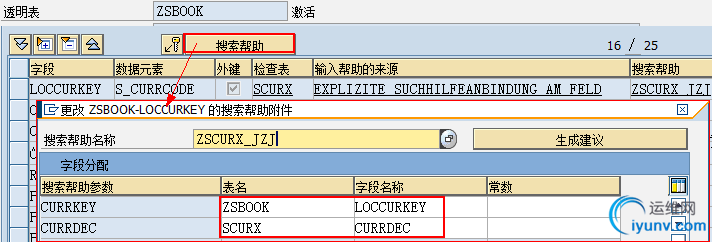

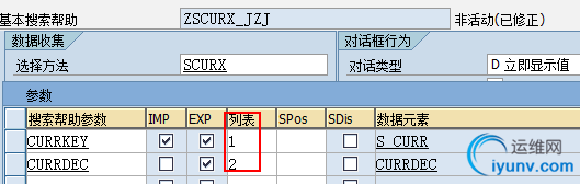

上节SE11检查表与搜索帮助关系中,屏幕字段参考sbook-LOCCURKEY时,搜索帮助输出列表只有简单一列,如果要让主表中的SCURX-CURRDEC列也显示出来,则需要为sbook-LOCCURKEY字段绑定一个搜索帮助,该搜索帮助数据来源于主表(或检查表)SCURX,搜索参数包括CURRKEY、CURRDEC两列,并且让这两列在F4输出列表中显示(即在搜索参数“列表”栏位编号):
由于SBOOK不能直接修改,ZSBOOK从SBOOK拷贝过来,将搜索帮助ZSCURX_JZJ绑定到ZSBOOK-LOCCURKEY:
PARAMETERSp_curTYPEzsbook-LOCCURKEYVALUE CHECK.

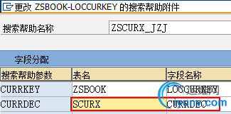

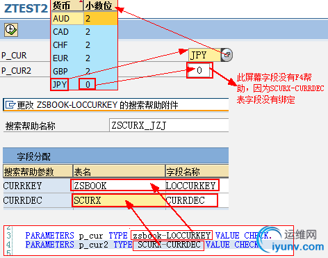

上面检查表中的SCURX-CURRDEC列(即F4中的小数位)已显示来了,但如何让其背景色为蓝色(虽然上面已将搜索参数CURRDECEXP打上了钩,但底色还是白色的),即选择时自动填充到屏幕上去?由于上面在将搜索帮助ZSCURX_JZJ绑定到从表字段zsbook-LOCCURKEY字段上时,搜索帮助中的搜索参数CURRDEC(即主表中的字段SCURX-CURRDEC)在从表ZSBOOK找不到相应的外键,所以上图绑定过程中,搜索参数CURRDEC为空。但在这里可以手动分配一个,由于在从表ZSBOOK中找不到此字段,所以就暂时参照自己(主表SCURX-CURRDEC)吧:
如果此时选择屏幕的代码还是上面那样:
则F4搜索输出列表中的“小数位”列底色还是白色,但如果加上以下屏幕参数,但会变以蓝色,并可联动(如果搜索帮助的CURRDEC参数的IMP打上钩,还可以实现联动查询):
PARAMETERSp_cur2TYPESCURX-CURRDECVALUE CHECK

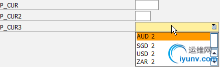

此时的下拉框也会只有两列:
PARAMETERSp_cur3TYPEzsbook-LOCCURKEYas LISTBOX VISIBLE LENGTH 20.
所以,联动的决定性条件是要求选择屏幕上的字段要参照SE11为表字段所绑定搜索帮助过程中所分配的表字段,如下图中的zsbook-loccurkey、scurx-currdec,这两个字段分别与搜索帮助的CURRKEY、CURRDEC参数绑定了,所以屏幕上参照这两个表字段时,就会具有联动效果了:

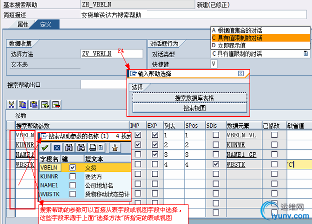

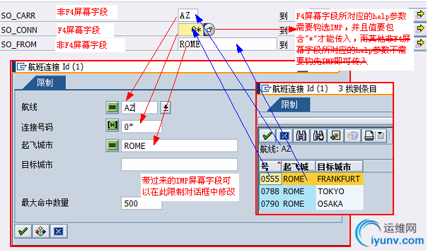

12.11.            搜索帮助参数说明

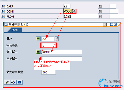

2 IMP:输入参数。表示屏幕上相应字段是否作为搜索帮助的过滤条件(即报表选择屏幕上的字段的值是否从报表选择屏幕上传递到搜索帮助中去
如果是F4字段时,屏幕字段中的值包含“*”时,才会将F4字段传递到Search Help中。除开F4屏幕字段外,而其他只要是Link到了相应的Search Help参数的屏幕字段,只要相应屏幕字段中有值,则会传入到搜索中作为过滤条件(而其他非F4屏幕字段所对应的Help参数不管是否钩上IMP都会传递
2 EXP:输出参数,表示搜索帮助的此列会从搜索帮助中传递到报表选择屏幕上(表示F4选中一条记录后显示到屏幕上文本框中的值——背景字段为浅蓝色的列的数据会被输出,输出的数据可能是多列。注:只有当EXP钩上且相应字段出现在了屏幕上,才会自动填充到相应屏幕字段,如果没有钩上——没钩上的字段背景色为白色,即使相应参数字段出现在了屏幕上,选择命中清单时也不会自动填充),且F4字段一定要将EXP钩上(否则选择后F4字段不能上屏)。
2 LPOS(列表):F4输出命中清单中各列的显示顺序,如果为0或留空的列则不会显示
2 SPOS:相应的字段是否在搜索帮助选择屏幕上显示出来,在命中清单显示之前,如果弹出限制对话框,则可以进一步修改那些从选择屏幕上带过来的条件值。此数字就是限制搜索帮助选择条件屏幕字段摆放顺序,如果为0或留空的列则不会出在限制条件页中
2 SDis:如果勾选了,则在弹出的限制对话框中对应的字段用户不可输入,是只读的。
