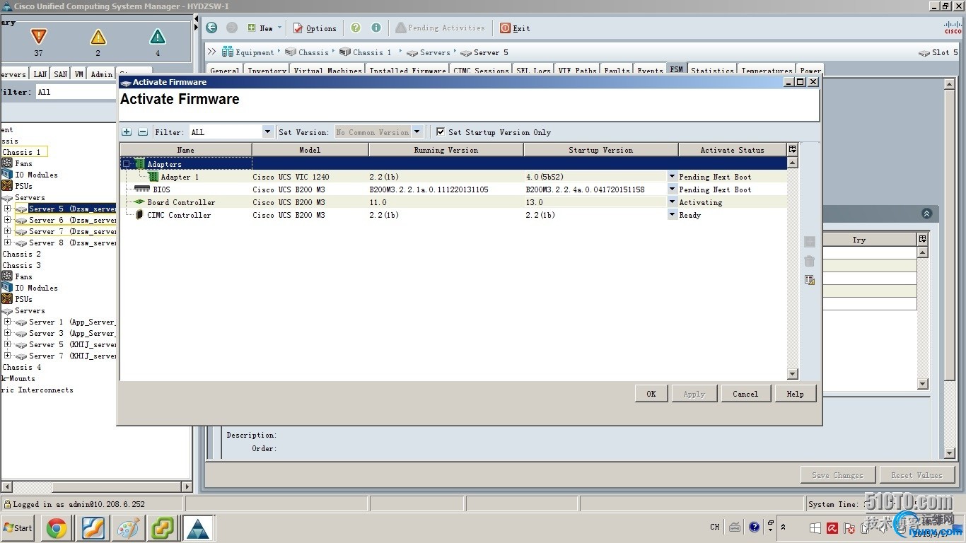

固件升级顺序为 adpter--bios-cimc-board controller 均为update一遍 active一遍 update的时候四个组件可以一起,active的时候貌似你得按顺序。。。小心会自动重启,如果你profile文件中的maintenance中ack没有勾选。。。

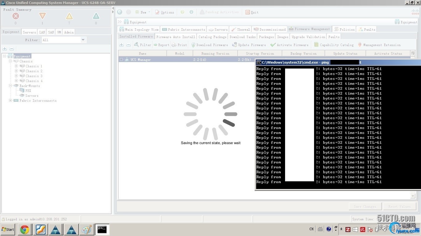

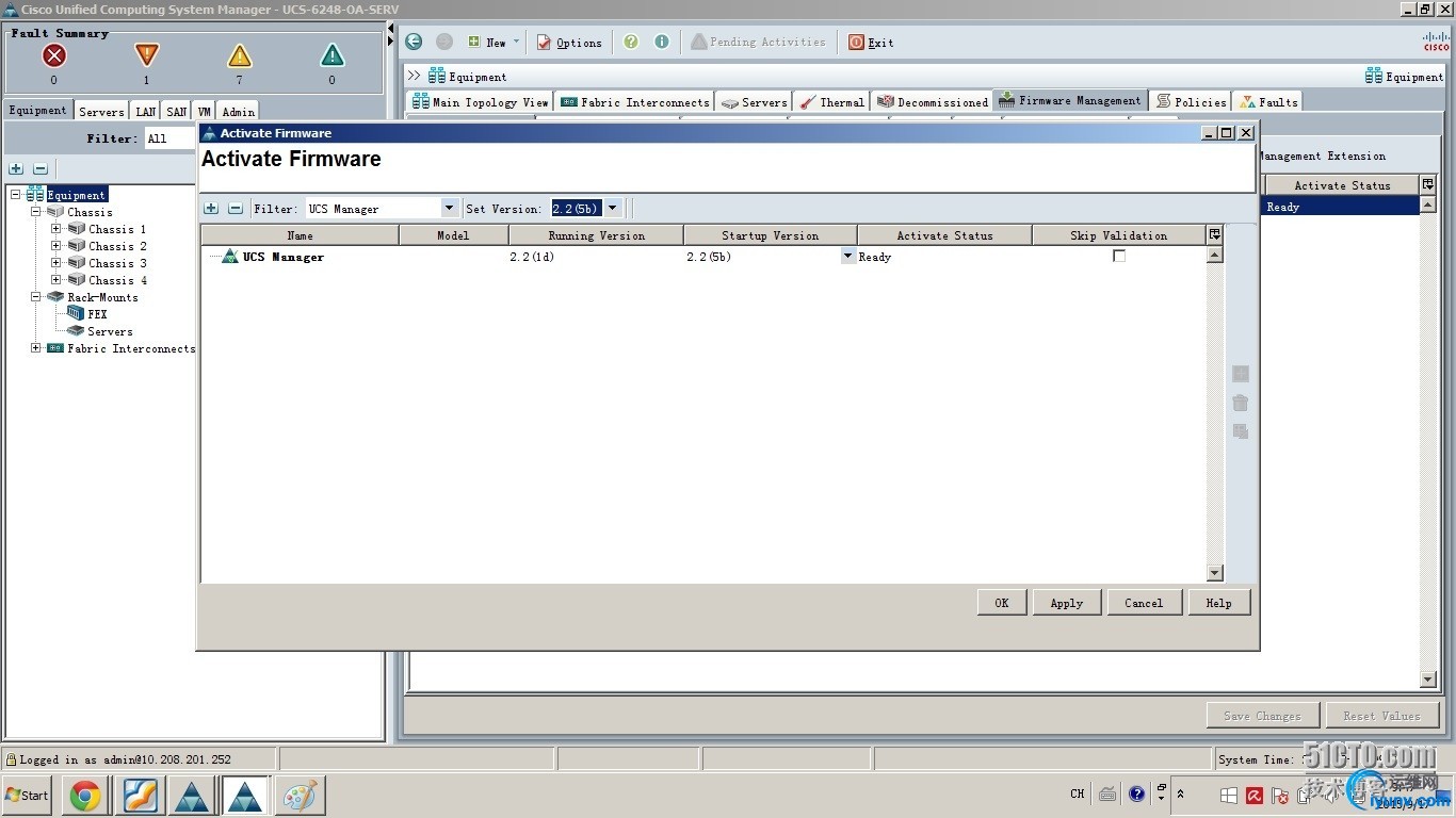

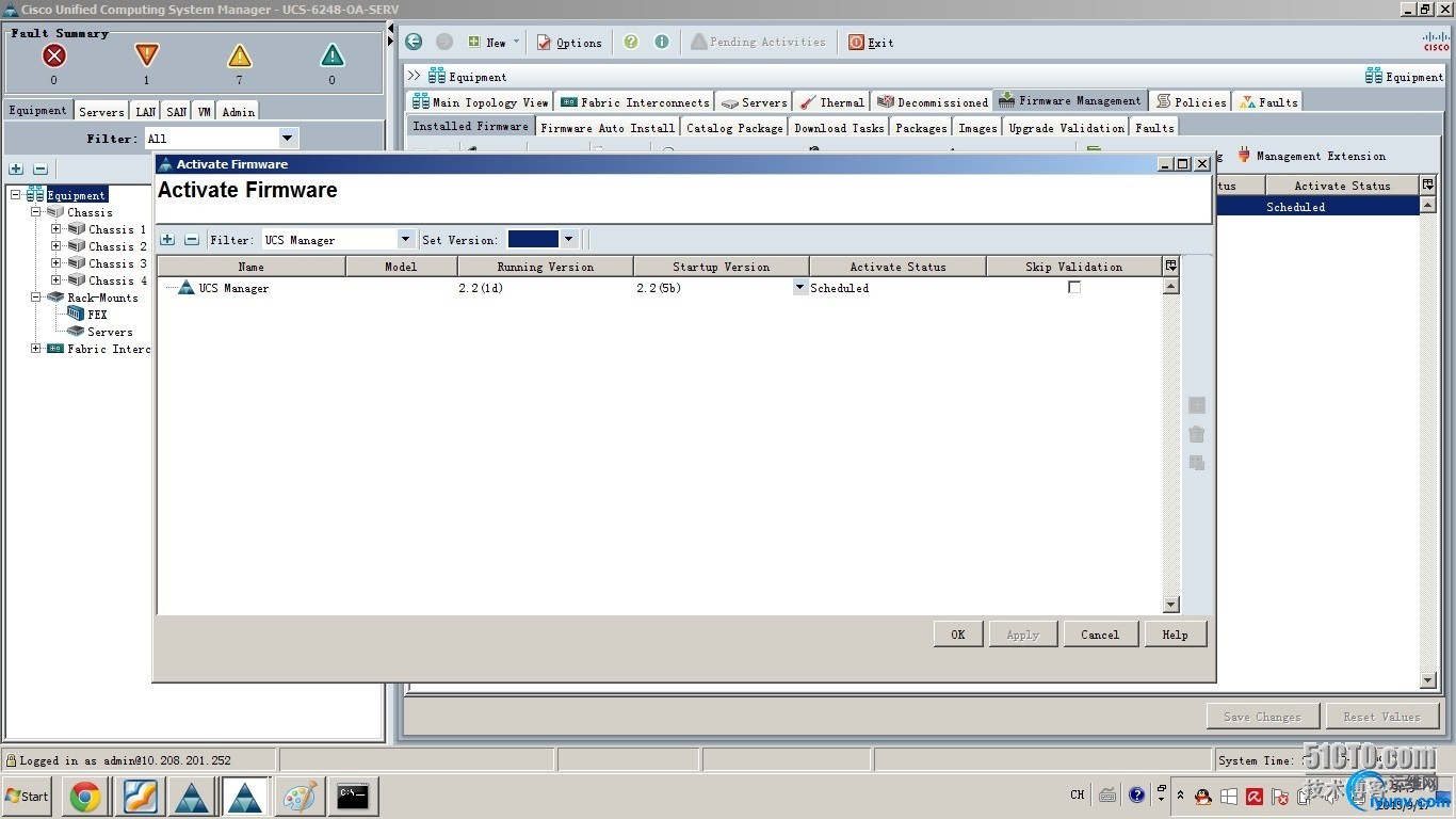

升级UCSM 直接acitve2.2.5b,OK,开始会是schedule,接着会UCSM管理断开,重新登录。。。

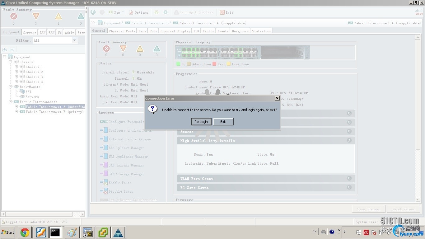

断开了不是。。。

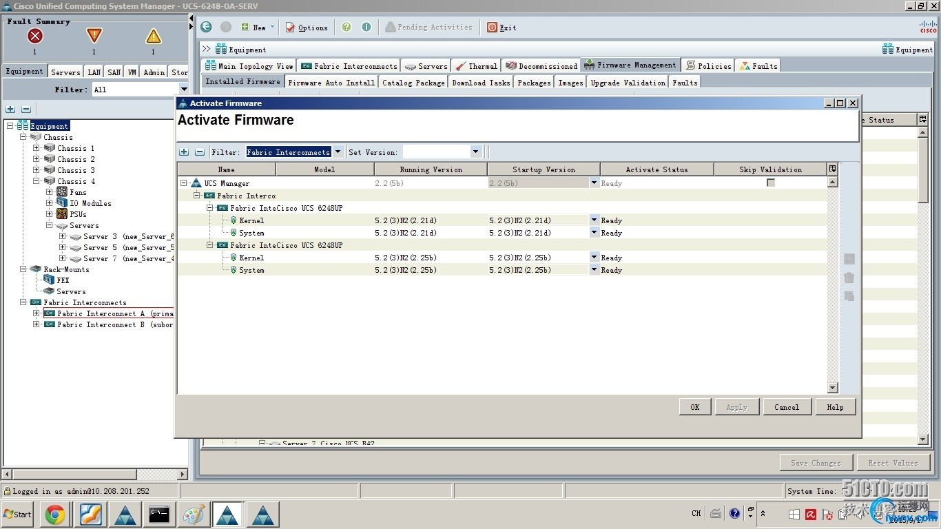

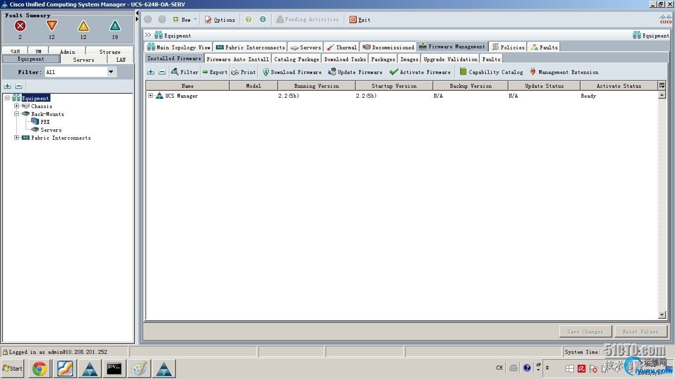

FI-B的UCSM已升级为2.2.5b
报错很多是吧,没关系,不影响业务,全部升级完成会好。。。

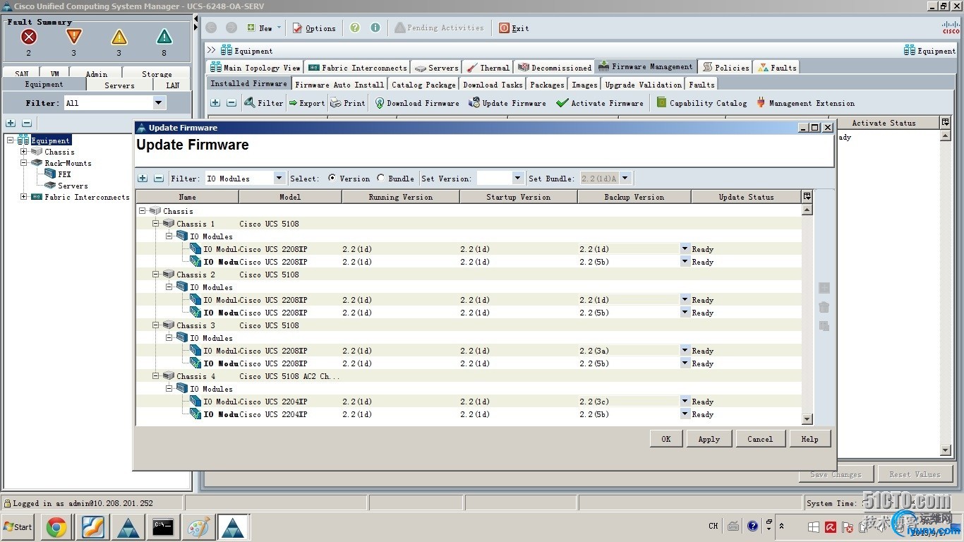

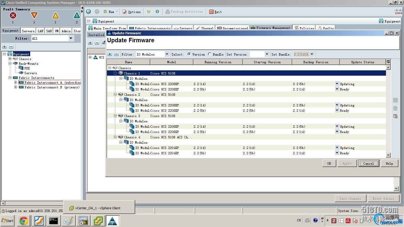

升级IO module B 先update,等10分钟左右才能完成,status里面只有显示ready的时候才是完成,显示updating的时候还没有完,他会自己按顺序完成。

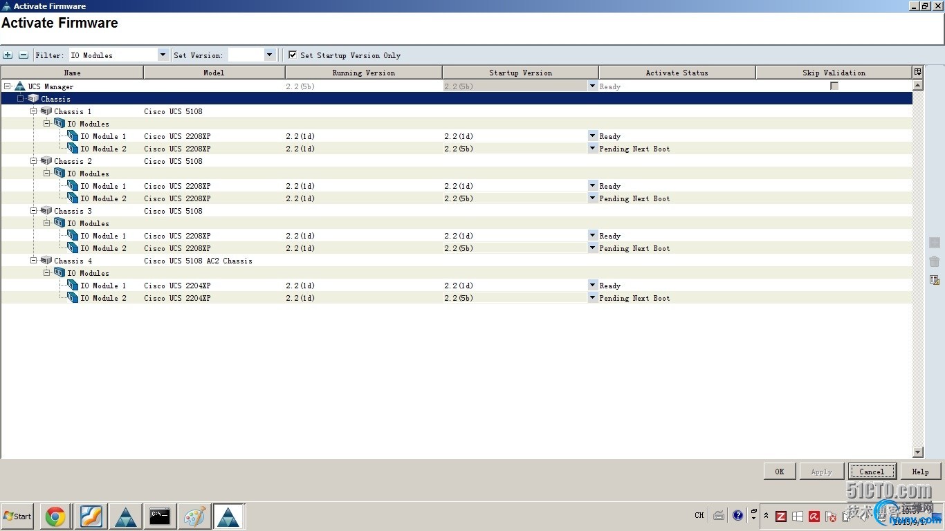

再激活,active一下,当显示pending next boot的时候表示已完成,这里不要重启,待FI-B重启的时候一起重启

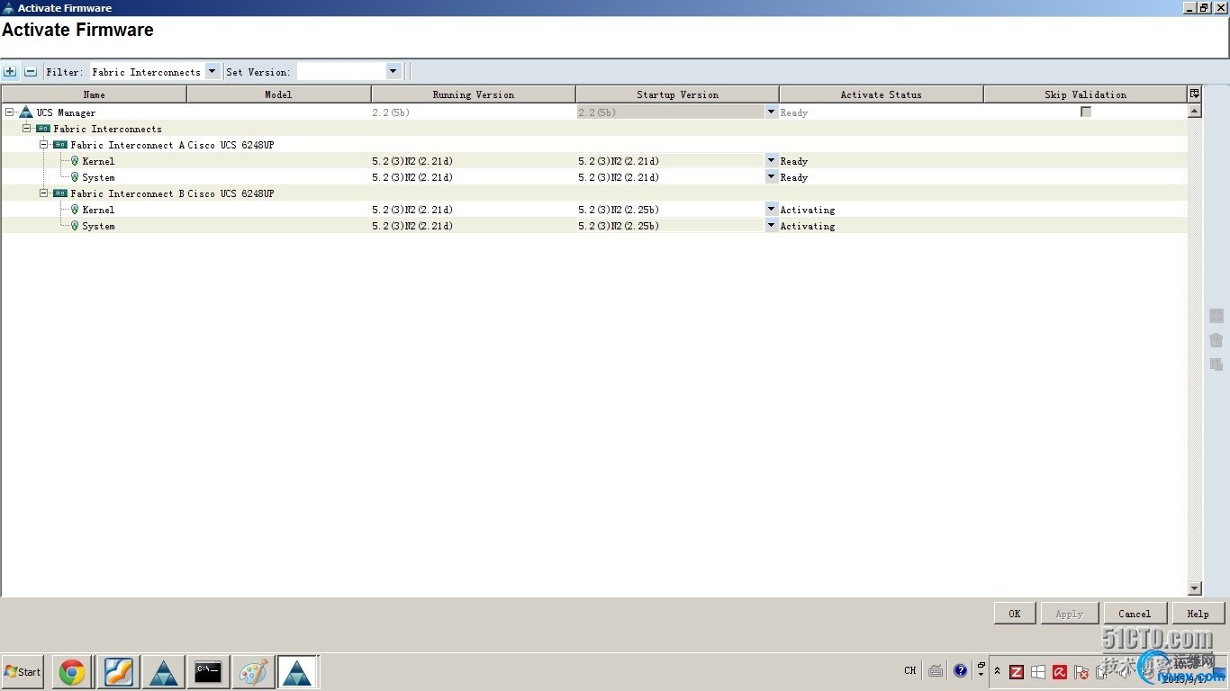

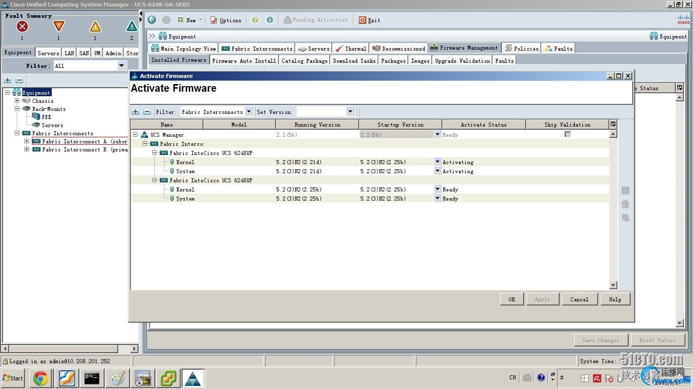

IO module B完成以后 升级FI-B 直接active  显示updating
显示ready,此时FI-B 已经自动重启过了,FI-B一重启 IO module B 也重启了,即,IO module B 和FI-B升级完成。。。

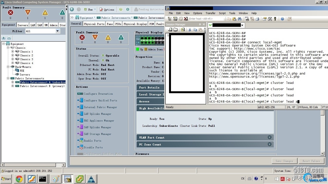

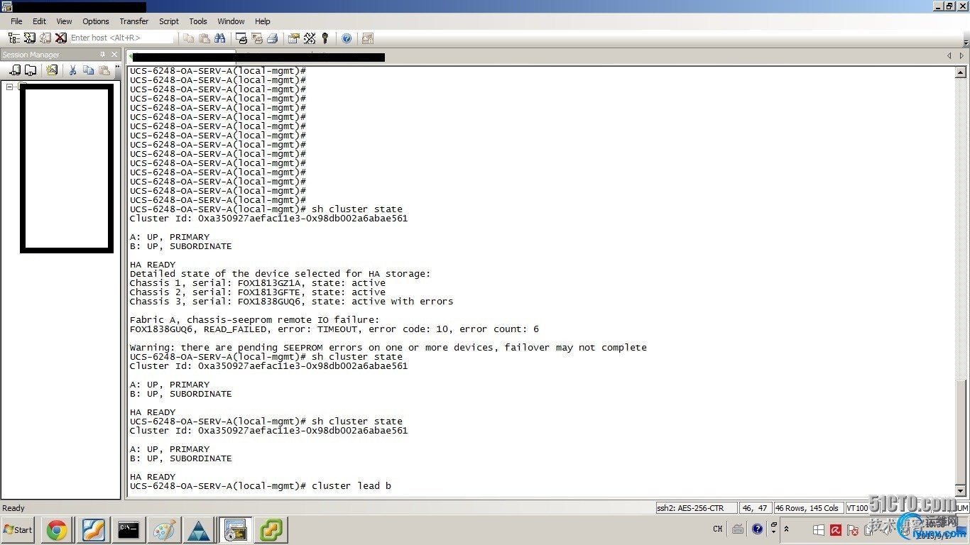

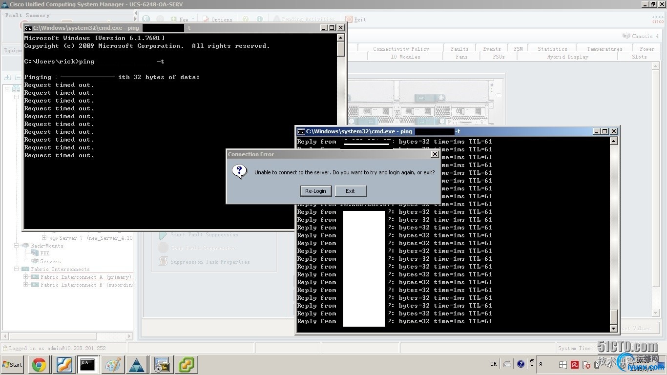

FI-B升级完成,将管理 切到B上面去,cluster lead b ,业务我感觉是FI-A重启的时候自己failover到B的。。。
管理的流量会断一下,重新登录后 发现FI-B为主了,管理的主,业务的流量不知道在不在A上跑,当时忘了用流量软件看一下上行端口了

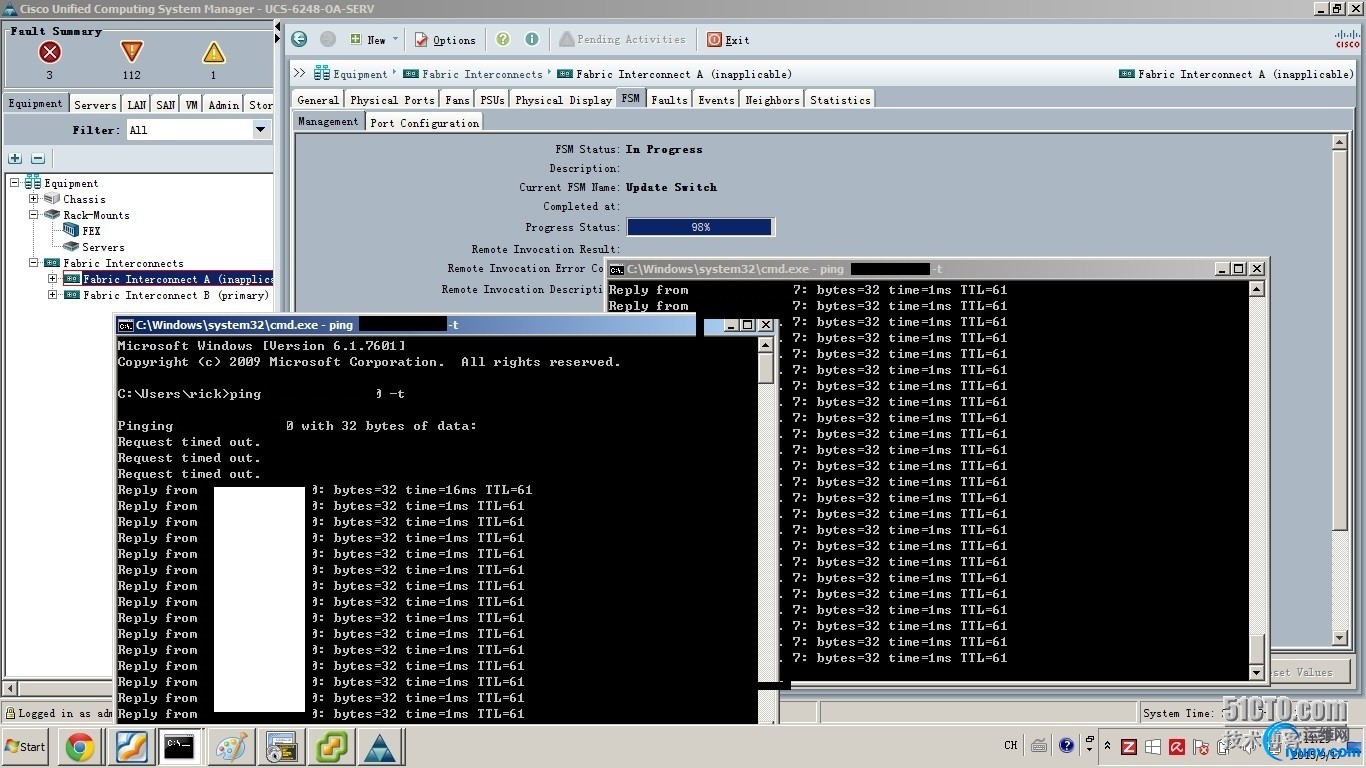

如图,管理流量断了,业务流量一切都好。。。

active 但是不要reset io module, 等和FI-A升级完毕一起重启
如图,我的业务流量一直没有中断,vmware正常,即使ucs管理流量有问题丢几个包,业务流量一直没有丢包
OK FI全部升级完毕 io module 也好了,最困难的完成,业务和管理一切都好。。。

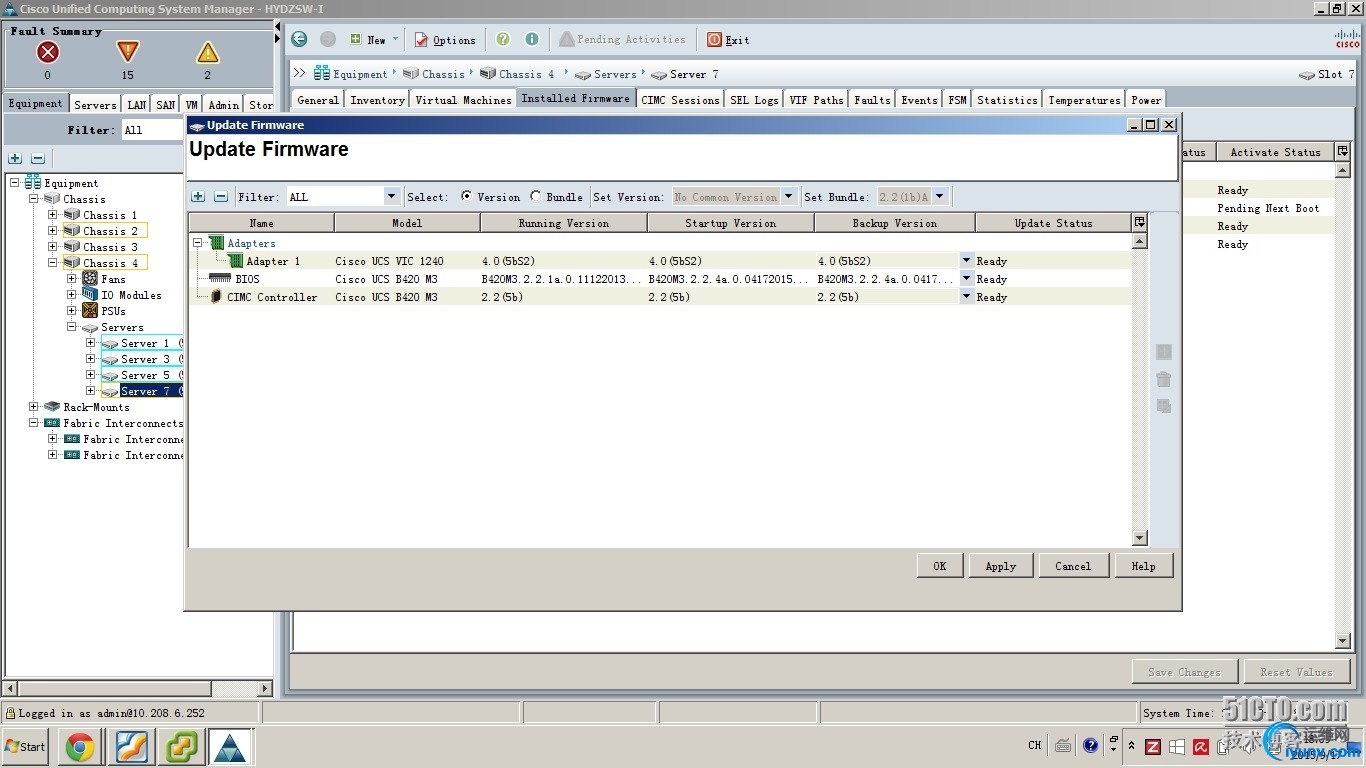

重新登陆一下 开始升级刀片,很简单了,update一下,一起来,不用管顺序
active一下,这个得按顺序啊。。。(但我吧上面两个组件一起来,下面两个组件一起来,这样快没报错。。。)
最后把backup version 也update的一致
