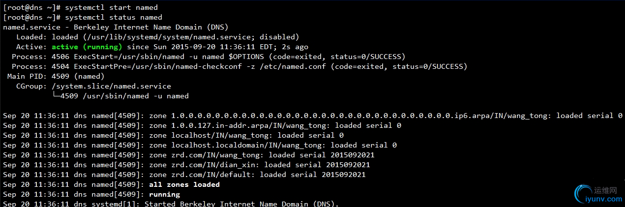

4.启动服务以及测试
4.1. 启动服务
[iyunv@dns ~]#systemctl start named
4.2. 查看服务状态
4.3. 测试
