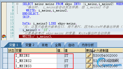

如果某个变量参照的数据元素所对应的Domain具有转换规则,那么在输出时(如Write输出、ALV展示、文本框中显示),最后显示的结果会自动发生转换,如参照 ekpo-meins 表字段的变量赋值时就会发生转换,因为 ekpo-meins 所对应的元素Doamin设置了转换规则:
所以,在显示输出这样的数据时要注意,如果要显示原始数据,则不能参照该表字段来定义变量,而是自己定义
DATA:i_meins LIKE ekpo-meins,
     i_meins2 TYPE c LENGTH 3.
START-OF-SELECTION.
  SELECT meins meins FROM ekpo INTO (i_meins,i_meins2) WHERE ebeln = '4500012164'.
    "输出时, i_meins会自动发生转换,但 i_meins2 不会
    WRITE: i_meins,i_meins2.
  ENDSELECT.
  SKIP.
  DATA: i_meins3 LIKE ekpo-meins.
  "注:这里只能是内部单位ST,而不是PC,因为Write时是输出转换(即->的转换)
i_meins3 = 'ST'.
  "只要是参考过 ekpo-meins 的变量,Write输出时自动转换
  WRITE:/ i_meins3.
调试过程中发现都是原始数据,自动转换发生在Write输出时

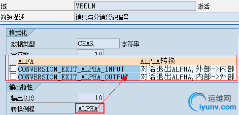

15.1.3.           通过转换规则输入输出函数手动转换
除了上面通过借助于参照带有转换规则的表字段进行自动转换外,实质上可以通过转换规则对应的输入输出函数进行手动转换,如VBAK-vbeln的转换规则:
CONVERSION_EXIT_ALPHA_INPUT:输入转换,前面补齐零
此函数将字符类型的变量转换成SAP数据库中内部格式数据,如定单号vbeln的类型为 Char 10,如果输入的vbeln为6位,则会在前面补4个零(注:该函数的转换规则为:如果含有其他非数字,则不会补零,只有全部是数字时才补,这可以通过VBELN查看到),Number类型的不需要,因为在ABAP程序中N类型不足时长度时默认就会在前面补零(如 POSNR),而且Number类型的默认值就是全为零,而C类型不足时会以后面全补空格
CONVERSION_EXIT_ALPHA_OUTPUT:输出转换,去掉前导零
DATA: vbeln TYPE vbak-vbeln.
DATA: str TYPE string VALUE '600000'.
CALL FUNCTION 'CONVERSION_EXIT_ALPHA_INPUT'
  EXPORTING input  = str
  IMPORTING output = vbeln.
"自动输出转换,输出最初始数据,但程序内部已发生变化
WRITE: / vbeln."600000

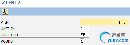

15.3.     单位换算:UNIT_CONVERSION_SIMPLE
PARAMETERS: p_in TYPE p DECIMALS 3,
            unit_in LIKE t006-msehi DEFAULT 'M',"
            unit_out LIKE t006-msehi DEFAULT 'MM',"毫米
            round(1) TYPE c DEFAULT 'X'.
DATA: result TYPE p DECIMALS 3.
CALL FUNCTION 'UNIT_CONVERSION_SIMPLE'
  EXPORTING
    input      = p_in
    round_sign = round"舍入方式(+ up, - down, X comm, SPACE.)
    unit_in    = unit_in
    unit_out   = unit_out
  IMPORTING
    output     = result.
WRITE: 'Result: ',result.

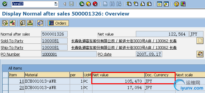

15.4.1.           从表中读取日元并正确的格式化输出
DATA: netpr LIKE vbap-netpr,"实际的类型为p(6.2)
      waers LIKE vbap-waerk,
      jpy_netpr TYPE i,
      netpr1(6) TYPE p DECIMALS 3.
"通过SQL从数据库查询出来的是真实存储在表里的数据,没有经过其他转换,日元存到数据库中时缩小了100倍,所以要还原操作界面上输入的日元金额,则需要使用后面的格式化输出
SELECT SINGLE netpr waerk INTO (netpr,waers) FROM vbap WHERE waerk = 'JPY' AND vbeln = '0500001326'.
WRITE: waers,netpr."数据库中的值,被缩小了100倍
"第一种还原方式
WRITE: / 'Format:', netpr CURRENCY waers.
"第二种转换方式:也可以通过以下函数先获取JPY货币代码的转换因子,再直乘以这个因子也可
DATA: isoc_factor TYPE p DECIMALS 3.
CALL FUNCTION 'CURRENCY_CONVERTING_FACTOR'
  EXPORTING
    currency = waers
  IMPORTING
    factor   = isoc_factor.
jpy_netpr = netpr * isoc_factor."乘以100倍,因为在存入表中时缩小了100倍
WRITE: / 'Calc factor:', jpy_netpr.
"格式化输出实质上是与存储金额的变量本身的类型小数位有关:上面将从表中读出的金额(小数两位)赋值给变量netpr1(小数三位),格式化后会扩大10倍(因为多了一位小数位)所以格式化正确输出的前提是要用来接收从表中读取的金额变量的类型要与数据表相应金额字段类型相同,否则格式化输出会出错
netpr1 = netpr.
WRITE: / netpr1, netpr1 CURRENCY waers."格式化的结果是错误的
