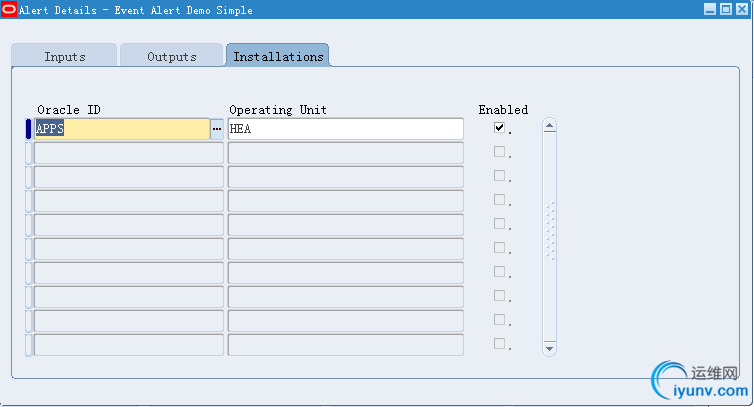

  Alert Detail: Alert的细节设置
  其中Oracle ID 固定选择APPS, OU就是需要控制的OU,一般情况要选择某一个组织,input和output就是Select语句中的参数,input参数以“:”开头(常用的有 :ROWID, :MAILID, :ORG_ID, :DATE_LAST_CHECKED),output参数以“&”开头,会自动解析到类表里。

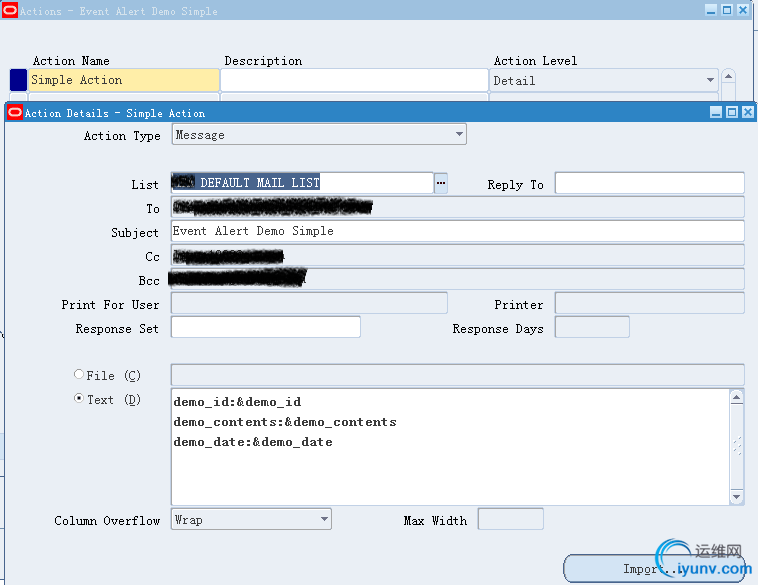

  (3)     定义Action
  Action Level为Detail的意思是,如果前面的SQL返回n条记录,那么将发n封mail。这里的Text引用了output 变量。
