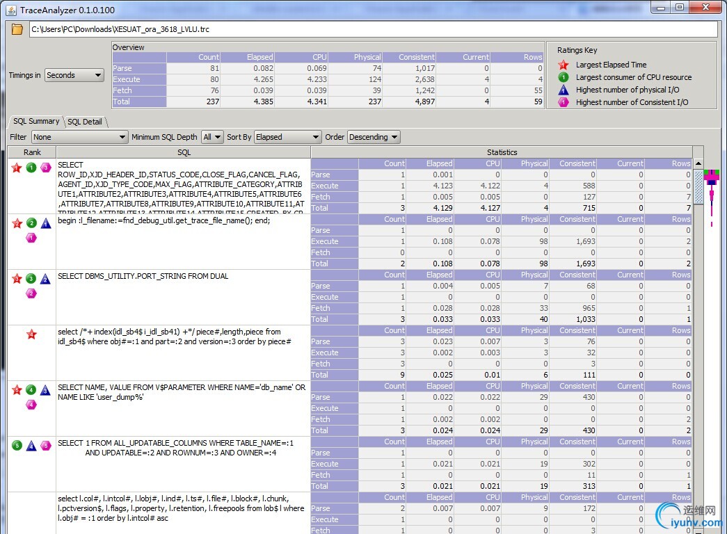

  下载Trace Analyzer,打开bin下的traceanalyzer.bat
  即可分析EBS的trace文件,图形化界面,无需tkprof
  需要配置javahome,确认java版本为1.6以上
  java -version
  效果如图:

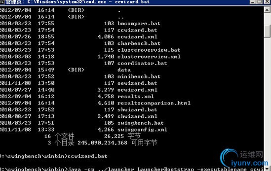

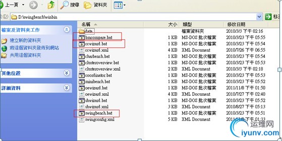

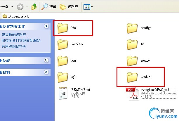

  swingbench的版本为2.4 安装后路劲如下,因是windows下做测试 所以使用 winbin目录下的批处理文件
  主要使用到的是如下三个bat文件
  3.测试
   3.1 创建测试数据
  swingbench不使用客户数据,而是按自己的规则创建测试数据,(生成的测试数据只能使用一次,测试过后 需要再次测试的话,需要重新创建测试数据,这点做的不好)

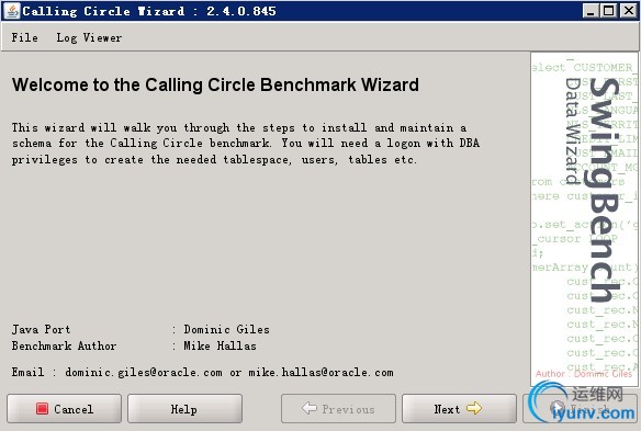

  到目标目录下 运行ccwizard.bat批处理文件

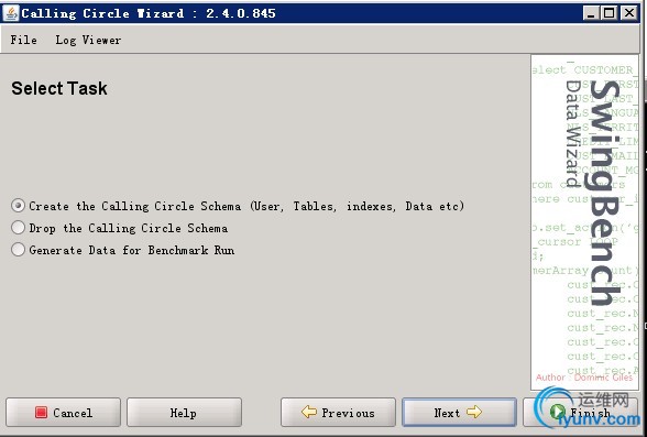

  会看到如下界面
  点击next 可以看到如下界面
  选择第一个 create the calling....创建测试数据

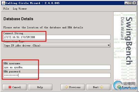

  输入你需要测试的数据库的 //ip/sid 以及sys用户的密码--next

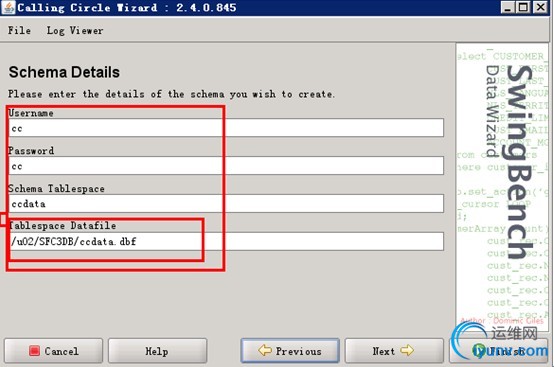

  前三项不需要修改,为swingbench自动创建的schema,只需要修改datafile的存放路径即可。 next

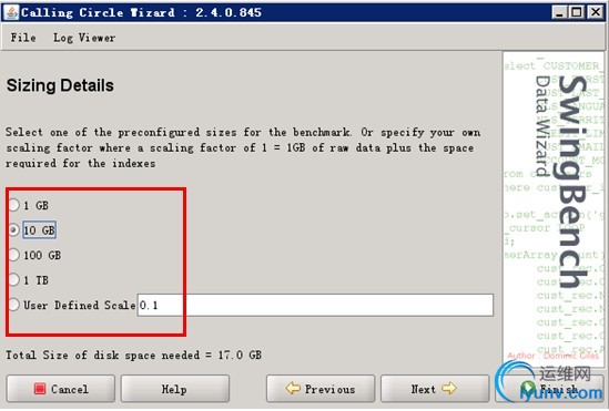

  选择创建数据的数据量 最小100M 最大1TB, 我选择为10GB 一般需要40-60分钟,(和你硬件io性能有关) next--finish  ok
  PS:做测试时要确定对生产库没有影响,因我测试库磁盘和正式庫使用同一台存储,swingbench在做这个生产测试数据时,占用大量的IO,使得我的正式庫出现短暂的IO等待。赤果果的教训啊。

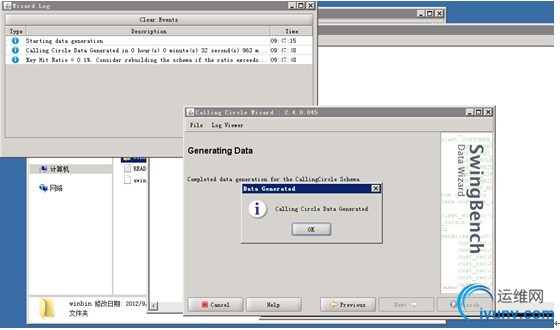

  数据生产结束

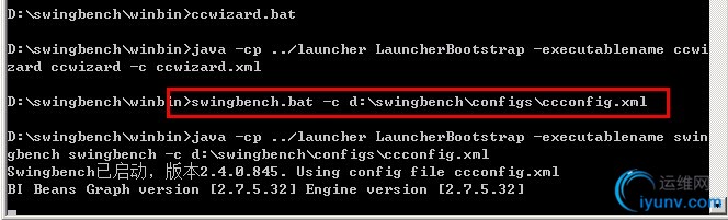

  运行winbin下的swingbench.bat 但是要加参数,才能使用刚才录制的脚本,如图
  swingbench.bat -c  configfile

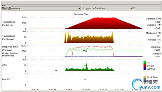

  出现如此主界面  主要参数设置 好 对应的connect string,其他的参数建附录A

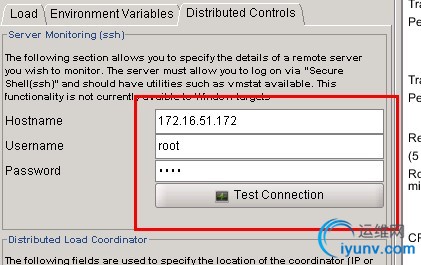

  将数据库OS 的ssh打开 则可以统计主机的cpu  disk IO 信息

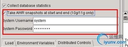

  也可以拉出AWR报表

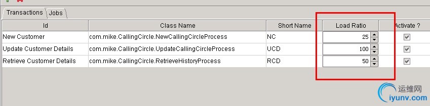

  设置 insert,update ,select的比例
  测试过程

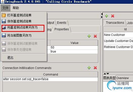

  保存测试结果

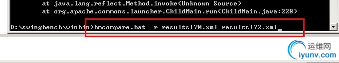

  可以利用bmcompare.bat 对比两个测试结果,语法如图,结果会生产在本地。
