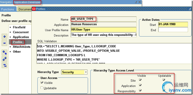

  在进行设定之前,需要先定义一个user以及assign该user所需要的responsibility,同时还需要定义一个客制化的application。关于这一步骤这里跳过不提;同时,在第一次设定的时候,系统有些profile无法在system administrator的profile功能中看见与修改,因此需要在application Developer中将该profile的Access设为Visiable &  Updatable,以利设定的进行。具体如下图所示:

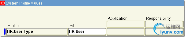

  HR:User Type的profile option不可以为null,否则不允许访问organization、location以及employee等Form的程式;因为要使用Oracle Human Resource中的Employees功能,但不使用其他像Oracle Payroll系统,所以要将该Profile设定为HR User。如下图所示:

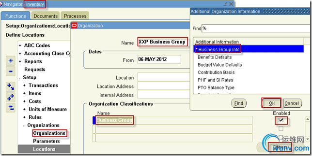

  定义Organization为一Business Group,business group是一个企业体的主要部分,其主管所有人事资讯,包括Organization、Location以及Employee等资料。Business Group是最大的Org组织,一个公司可对应一个Business Group,也可多个公司对应一个Business Group(若在同一个Business Group下,可共享Employee Inforamation)。以下举例在系统默认的Setup Business Group的基础上进行修改。
  路径:INV –> Setup –> Organization –> Organization

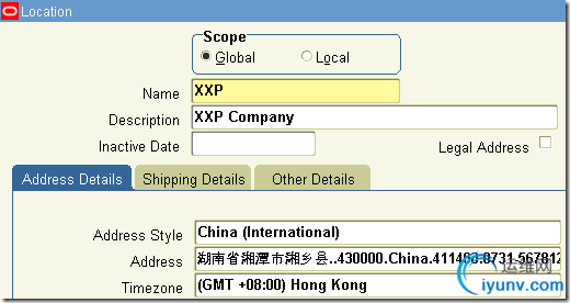

  在定义Business Group之前,可以先定义Location。路径以及定义如下图所示(我的所有定义都会以XX开头,表示这个不是Oracle自带的,同时P代表Peter的意思):
  定义完成Address Details之后,系统会自动跳转到Shipping Details页签,同时Ship to Location会自动把刚才定义的location给选中,完成后保存所做的修改。然后回到定义Business Group的画面,如下所示:

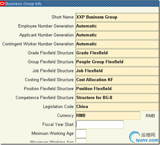

  关键部位为上图中红色框中所示。依次打开Business Group的设定画面,输入Organization Name,保存(不保存无法进行下一步的设定,系统会提示),然后在Organization Classfications的Name处选择Business Group,选中后面的Enabled,保存,然后再点选Others,在新开窗口中选择Business Group Info后,会新开以下画面(下图中资料为输入后才会有,币别处默认只会有CNY,RMB是我自己新增的):
  栏位说明:
  Short Name:定义该Business Group的简称,此简称会出现在相关窗口的标题
  Employee Number Generation:员工号码的编码方式,其分为两种方式:Manual和Automatic,分别对应人工编号和系统自动流水号
  Application Number Generation:与Employee Number一样
  Grade Flexfield Structure:Grade所使用的Flexfield Structure
  Group Flexfield Structure:Group所使用的flexfield Structure
  Job Flexfield Structure:Job所使用的Flexfield Structure
  Legislation Code:所属的国家
  完成后点击OK保存所做的修改.

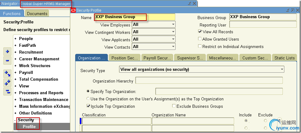

  定义完上面的设定以后,回到System Administrator定义相关的profile,主要是HR: Security Profile和HR:Business Group,其中针对Global Super HRMS Manager的一定要在responsibility也一起定义,我测试的过程中,如果仅定义在site层,且也只有一个business group,切换responsibility到HRMS去查看security profile的时候会一直都报错。定义好以后,确认该security profile是否定义正确,如下图所示:
