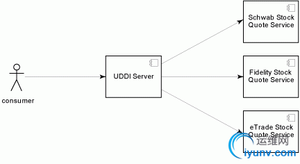

  调用 Web 服务的 SOAP over HTTP 方式就是直接的:非常类似于执行函数调用,使用者知道端点的地址,并直接调用它。为了使调用成功,Web 服务必须在使用者调用端点时可用,而且必须在使用者超时之前进行响应。如果将 Web 服务部署到新的位置(例如不同的 Internet 域),则必须让使用者知道端点的新 URI。要部署具有相同服务类型的多个提供者,必须将每个提供者的端点部署到不同的 URI。要在不同的服务提供者之间进行选择,使用者必须知道其中的每个 URI。
  例如,考虑一个简单的用于获取股票报价的 Web 服务:使用者传入股票代号,然后取回股票的当前价格。此服务可能由多个不同的代理公司提供,每个公司都有一个不同的 Internet URL。获取 Web 服务的 URL 是一个先有鸡还是先有蛋的问题。如果使用者知道端点的位置,它就可以询问服务其地址是什么,但是使用者需要知道地址才能询问地址。
  为了解决这个问题,统一描述、发现和集成(Universal Description Discovery and Integration,UDDI)描述了一种 Web 服务,它是一个类似于电话簿的目录,用于查找其他的 Web 服务。其思想就是,将 UDDI 部署到一个使用者已经知道的知名地址,然后使用者就可以使用 UDDI 来查找其他的 Web 服务。
  对于股票报价服务,使用者知道 UDDI 服务的地址,而 UDDI 服务又知道股票报价服务的地址,如图 1 所示。
图 1:直接调用 Web 服务

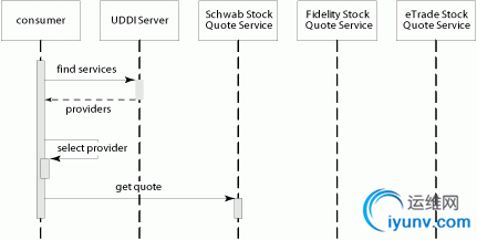

DSC0003.gif   图 2 展示了使用者如何使用 UDDI 服务来查找股票报价提供者的端点,并且调用其中的一个端点。该流程的工作方式如下:
  • 使用者向 UDDI 询问服务提供者列表。
  • 使用者从 UDDI 返回的列表中选择一个提供者的端点。
  • 使用者调用该端点。
图 2:同步直接服务调用
DSC0004.gif   请注意,选择提供者的算法完全由使用者决定;在本例中,使用者只选择列表中的第一个。实际实现可能要复杂一些。
  还需要注意的是,因为服务端点可能改变,所以当使用者每次需要调用服务时,都应该重新查询 UDDI,查看提供者的详细信息是否有改变。必须为每次服务调用查询 UDDI 大大增加了调用服务的开销,特别是在提供者的详细信息通常不改变的情况下。

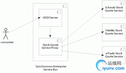

  简化这个问题的一个方法是引入 Broker,作为调用 Web 服务的中介。使用者不再直接调用服务提供者,而是调用 Broker 中的服务代理,而服务代理又调用服务提供者。使用者需要知道代理端点的 URI,以便使用 UDDI 查找地址,但是在本例中,UDDI 只返回单个 URI,因而使用者不必选择。使用者甚至没有意识到端点在代理中;而只是知道它可以使用此 URI 来调用 Web 服务。Broker 协调使用者与服务提供者,如图 3 所示。
图 3:同步企业服务总线
DSC0005.gif   代理的 URI 应该是稳定的:在使用者使用 UDDI 获取代理的 URI 之后,它第一次调用服务,在以后的调用中,使用者可以重用该 URI(至少在代理停止工作之前)。同时,代理跟踪提供者及其 URI(可能在调用之间发生改变)、它们是否可用(上一次调用失败了吗?)、它们的负载(上一次调用花了多长时间),等等。然后,代理负责为每次调用选择最好的提供者,从而免去了使用者这方面的责任。使用者每次都在同一地址调用同一代理,代理负责协调各个提供者。

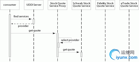

  图 4 展示了使用者如何使用 Broker 调用服务,工作方式如下:
  • 使用者向 UDDI 请求服务提供者列表。UDDI 返回的 URI 实际上是服务代理的 URI。UDDI 只返回一个 URI 而不是多个 URI,因为 Broker 只将一个代理用于特定的服务。
  • 使用者使用代理的 URI 调用服务。
  • 服务代理从其可用提供者列表中选择服务提供者。
  • 服务代理调用所选提供者的端点。
图 4:同步代理服务调用
DSC0006.gif   请注意,选择提供者的工作已经从使用者转走了,现在封装在 Broker 的代理中。这简化了使用者的工作。最后,代理使用的选择流程可能不同于使用者使用的选择流程。但是,因为 UDDI 服务器和代理都封装在 Broker 中,所以可以更容易地提高某些方面的效率,例如在代理中缓存信息、在缓存的信息变得过时让 UDDI 服务器通知代理。

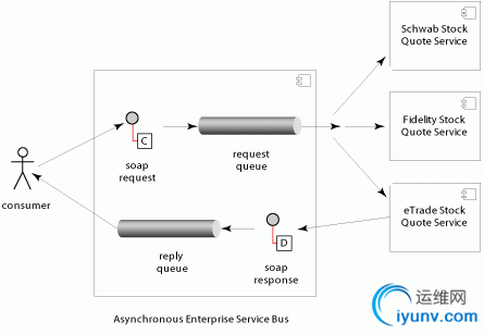

  支持使用者异步调用 Web 服务的 Broker 是通过消息传递系统实现的,消息传递系统使用消息队列来发送请求和接收响应。与同步消息代理一样,这一对消息队列担当使用者用来调用服务的单个地址,而不管多少提供者可能正在侦听,如图 5 所示。
图 5:异步企业服务总线
DSC0007.gif   这种方法使用请求-响应模式来调用 Web 服务。与 WS-I BP 1.1 中指定的 HTTP 不同,消息队列现在执行传输。SOAP 请求和响应与 WS-I BP 相同,但是它们现在包含在消息系统的消息中。

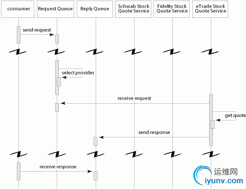

  图 6 展示了使用者如何使用 Broker 异步调用服务,具体步骤如下:
  • 使用者以请求队列中的消息的形式发送 SOAP 请求。现在,使用者的工作已经完成了,可以使用该线程来执行其他工作。
  • 每个提供者都可以看到请求队列中的使用者,这使得它们要竞争使用者。消息传递系统确定哪一个提供者能够接收消息,并确保只有一个提供者接收消息。具体工作方式取决于消息传递系统的实现。
  • 获胜的提供者从请求队列接收消息。
  • 该提供者执行服务。
  • 该提供者以应答队列中的消息的形式发送 SOAP 响应。现在,提供者的工作已经完成了,可以使用其线程执行其他的工作(例如等待另一个请求)。
  • 使用者的侦听器线程接收包含 SOAP 响应的消息。
图 6:异步代理服务调用
  请注意,选择提供者的工作现在封装在消息传递系统中,从而简化了使用者的工作。还需要注意的是,如果使用者在发出请求之后崩溃,则即使响应在这个期间返回,消息传递系统也会将响应保存在应答队列中,直到使用者再次启动为止。
  同时需要注意,使用者不使用 UDDI 查找请求队列和应答队列。目前,没有用于返回队列地址对的标准服务,所以使用者必须确切地知道这些地址。使用者要么与这些地址硬编码在一起,要么从外部配置文件中读取它们。将来,需要扩展 UDDI 或者指定类似的服务供使用者查询,以便发现用于调用特定服务的队列对。
