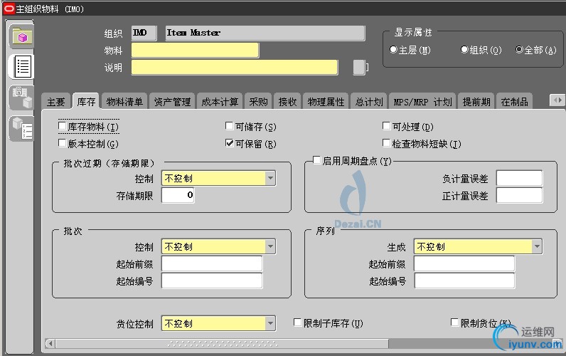

2.
(1)库存物料 与INV中设置的物料->类别->类别集设定有关
(2)版本控制 一般与BOM结合使用 启用物料的版本控制需要考虑实际作业的复杂性,也许物料版本对物料品质追溯带来一定益处,但在仓库收料,PO下单,成品入库时会在实际作业操作带来更频繁的业务操作。物料的成本不会因物料版本的变化而产生变化,只产生一个成本.物料版本的新增不会传递给下一组织,可以允许各组织自定义自己的物料版本控制.
(3)可储存 针对物料是否启用库存控制设定
(4)可保留 一般成品要做可保留设定,这里设定后有可能会使物料的现有量跟使用量有不一致的现象出现。
(5)批次 序列  批次与批次过期结合使用 要先勾选上物料状态控制中的 启用批准状态或启用序列状态
