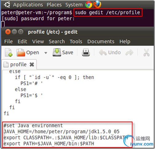

  2、配置JDK变量
  这一步也是通过网页找出来的,具体过程如下。
  百度中说修改environment也可以,但是我的测试结果发现是不可以的,也不知道是不是我什么地方有设置错。
  注意:设置好后需要重启电脑。检查是否设定好的话,只要在命令行中输入java -version即可查看。
