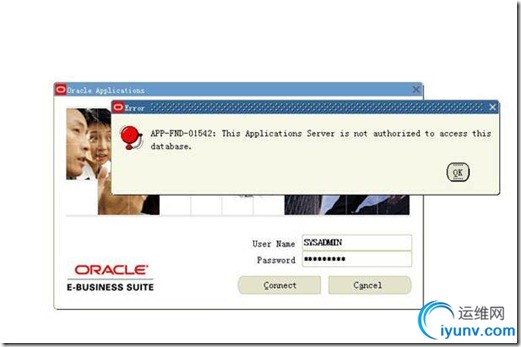

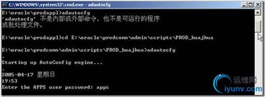

  问题八:登陆http://erptest.com:8000/dev60cgi/f60cgi不成功,显示:
  处理:打开$APPL_TOP/admin/<SID>_<hostname>.xml,把里面的s_appserverid_authentication从SECURE改为OFF,adautocfg一下。不过以后打Patch之前要记得改回来。
