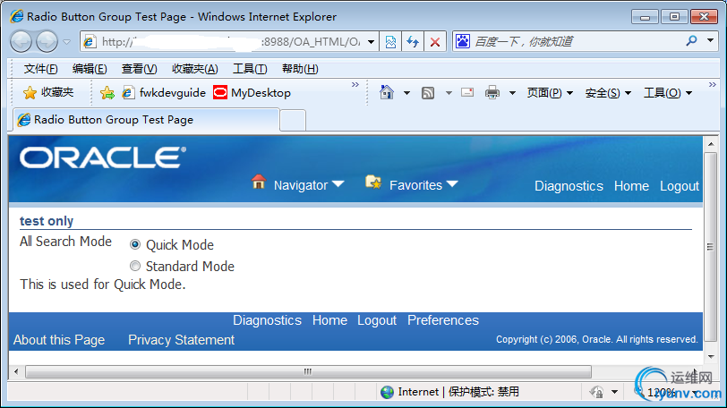

  实现后的页面例如以下,假设选择了Quick Mode,以下利用PPR事件来先Quick Mode相关的区域(Region);假设选择了Standard Mode,以下利用PPR事件来显示Standard Mode相关的区域。

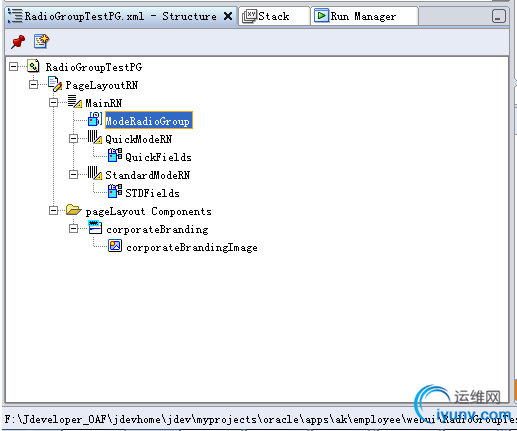

  其页面声明式定义例如以下图,包括一个RadioGroup控件极其以下依据其值要显示的两个区域。

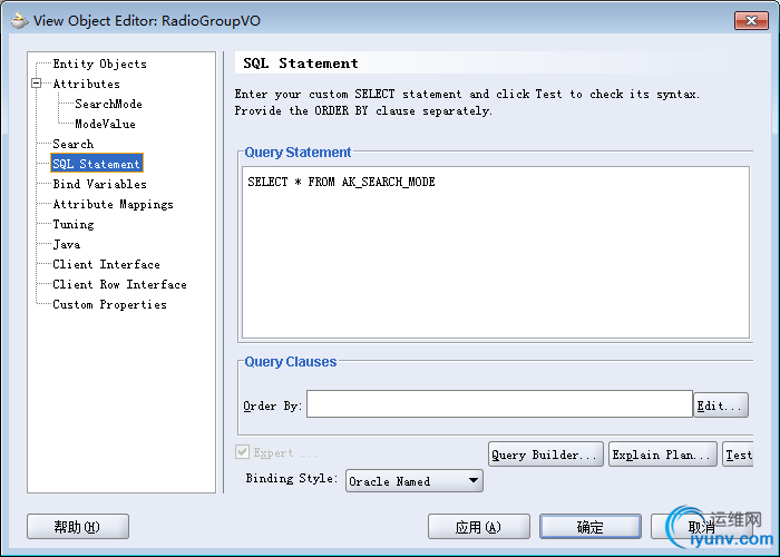

  1.      就像上面说的,由于RadioGroup和MessageChoice(Poplist)非常像,所以我们也须要为这个控件建立一个对应的VO,这里的VO是RadioGroupVO,这非常easy,仅仅是从表AK_SEARCH_MODE中查询出要使用的值对而已。
  这里表是我自己建立的,假设要用的话,建议使用EBS lookup,这样能够完美解决多语言问题等,我使用的脚本例如以下:

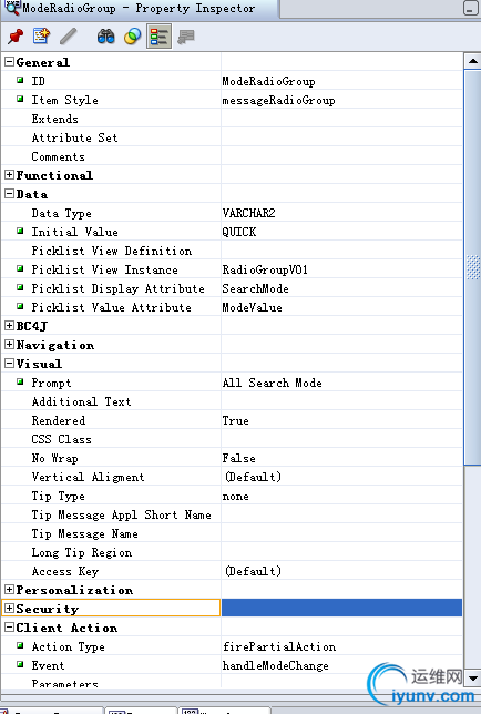

  3.      建立页面结构,就像上面看到的一样,这里为RadioGroup控件设置例如以下,事实上全然和MessageChoice(poplist)全然一样。

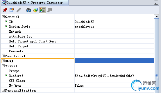

  6.      设置页面中不同mode对应区域的render属性利用EL来绑定到PVO上建立的两个属性来实现PPR。
  7.      在第三步为RadioGroup加入了PPR事件,所以须要在AM和CO做对应的处理,代码例如以下,这里我们依据RadioGroup控件的值通过AM来设置PVO的值,然后依据PVO来动态显示不同的区域。
