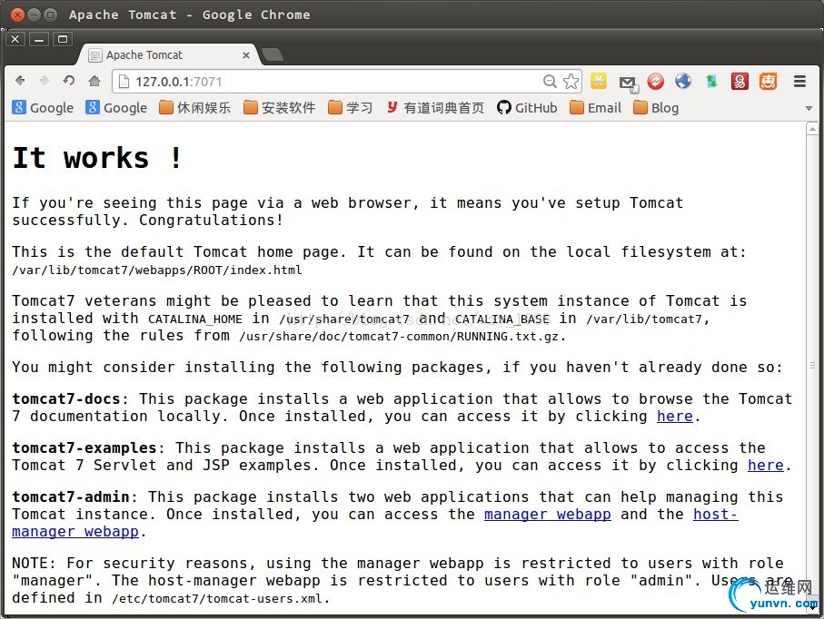

tomcat占用了8080端口,但是我这个端口分给了nginx,因此需要修改端口设置:
  • vim /etc/tomcat7/server.xml
将8080修改为7071,打开浏览器访问,成功安装tomcat7应该显示:

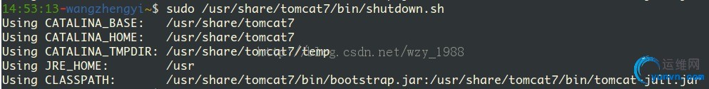

启动tomcat可以查看脚本是否有错误(logs目录的错误就是我启动这个脚本发现的)
关闭tomcat

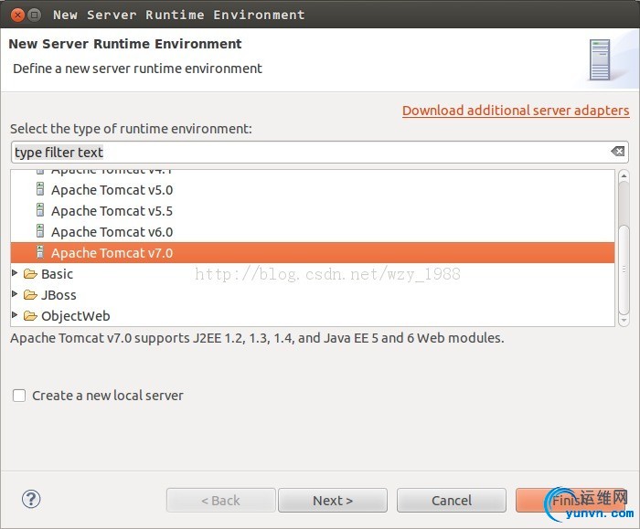

2、增加一个新的server
Window->Preferences->Server,如图所示:
选择 Add
选择Next:
Finish即可
