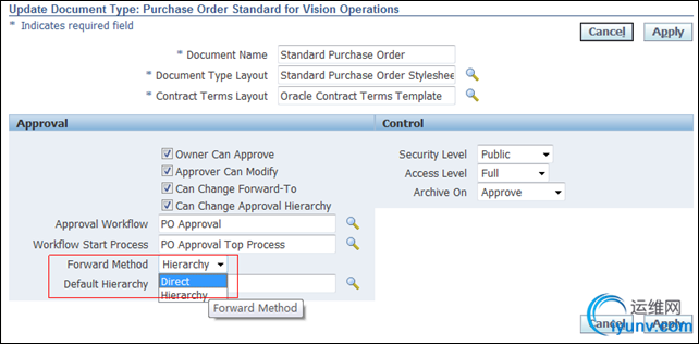

  实例(找出PO Document Types页面中对应的后台数据库对象):

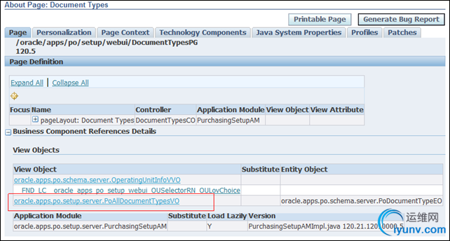

  • 点击Document Types页面左下角的About this Page链接
  • 进入About Page页面后,展开页面定义部分为如下的结构
  • 点击PoAllDocumentTypesVO视图对象链接进入视图对象定义详细页面
  • 另外也可以在About Page页面中展开Business Component References Details,然后选择下面的视图对象:oracle.apps.po.setup.server.PoAllDocumentTypesVO
  • 通过视图对象详细页面可以得到SQL

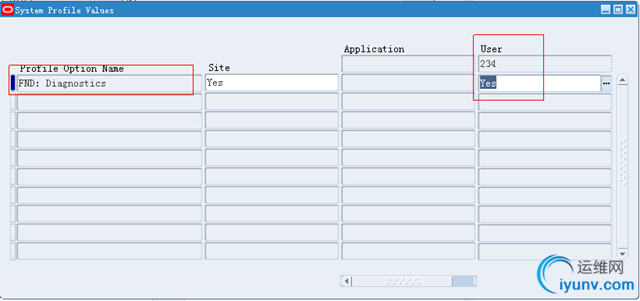

  前提:在用户层设置预制文件:FND: Diagnostics 的值为Yes,进入诊断模式

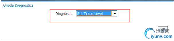

  • 选择Diagnostic为Set Trace Level,点击Go按钮
  • 设置SQL Trace的级别

  • 以系统管理员职责,在用户层设置预制文件:FND: Diagnostics 的值为Yes,进入诊断模式
  • 以预置文件设置的同一用户登录首页,在页面的顶部点击Global按钮 Diagnostics
  • 根据需要,选择Trace打头的几个选项来进入SQL Trace模式,点击Save按钮
  • 进入PO Document Types页面更新Forward Method后保存
