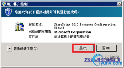

  点击配置向导后,系统显示“用户账户控制”窗口,点击“是”,进行配置:

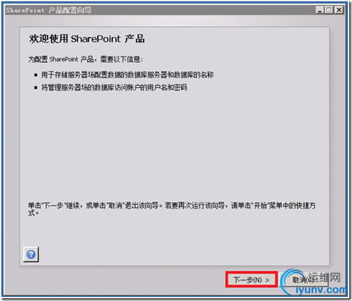

  接下来进入到“SharePoint 2010 产品配置向导”的欢迎页,选择“下一步”继续配置:

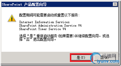

  系统弹出一个警告窗口,提示用户,可能会重新启动SharePoint和IIS服务,点击“是”继续配置:

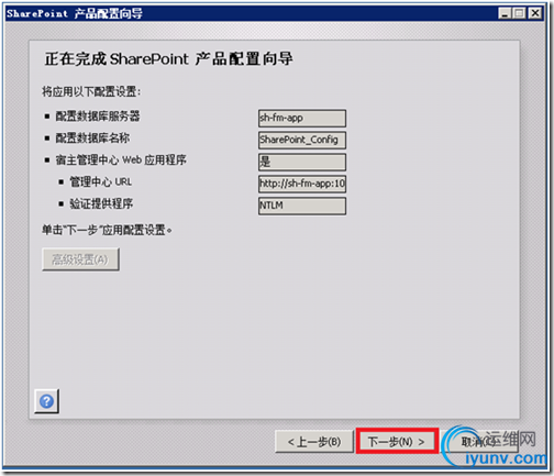

  下面是一个配置参数确认的页面,如果发现参数配置有误,可以点击“上一步”去修改设置,确认无误后,点击“下一步”继续,这里系统才开始配置用户设置的参数,配置完成后,用户不能再随意更改,如果用户确实需要更改,可以到SharePoint管理中心中去更改,这里建议配置一步到位,不要频繁的去更改服务器参数配置。

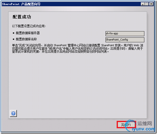

  下面系统出现配置完成的页面,用户点击“确定”确认配置完成。
  到这一步时,服务器场的配置已经完成了,下面进行服务器场管理中心的配置。

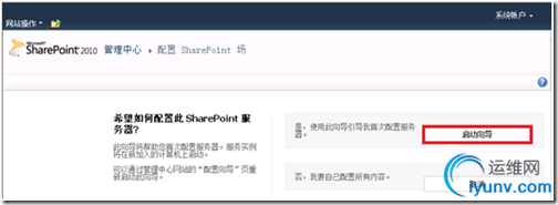

  点击“启用向导”,继续服务器场的配置:

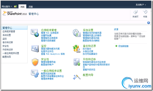

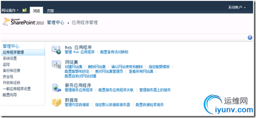

  这时我们可以点击“应用程序管理”菜单,来查看管理中心的内容:

  警告提示页面,点击“是”,继续配置:

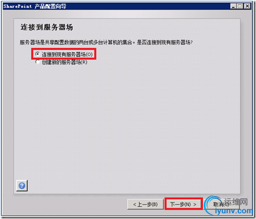

  连接到服务器场页面选择和App服务器配置不同,这里我们选择“连接到现有服务器场”和App服务器一起构建多台服务器的服务器场。点击“下一步”继续:

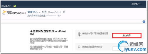

  在服务器场配置页面中,我们同样选择“启动向导”:

  此时,我们可以点击“应用程序管理”来查看服务器场的配置是否正确:

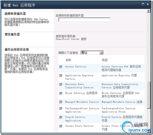

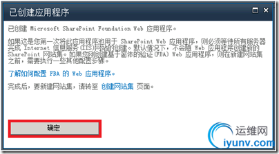

  我们选择“新建”菜单,系统进入到“新建Web应用程序”页面,选择“新建IIS网站”,端口号选择80端口,URL输入Web服务器的URL,不要选择App服务器的(默认是App服务器的URL),输入对应的数据库服务器和对应的数据库名称,选择“确认”创建:

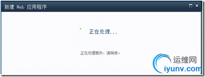

  系统进入等待页面,稍等片刻,系统完成操作:
  系统进入完成页面,点击“确定”按钮,系统完成创建Application操作。

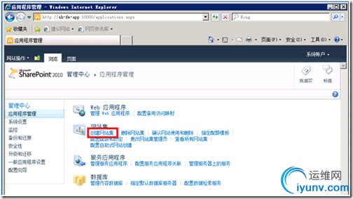

4.3.2 创建网站
  返回“应用程序管理”页面,选择“创建网站集”菜单:
  系统进入“创建网站集”页面,选择网站集所在的Web Application,并定义网站集的名称,选择“工作组网站”模板,并输入该网站的管理员“用户名”,选择“确定”按钮继续:
  系统进入创建等待页面:
  系统进入首要网站集创建成功页面,我们可以点击“确定”来完成创建,系统返回管理中心页面
