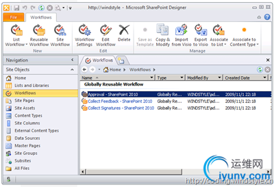

  打开SharePoint网站后,我们发现SharePoint Designer 2010已经完全使用功能区(Ribbon)取代了菜单。在左侧的Navigation面板中点击Workflows,会列出SharePoint 2010内置的3个工作流,如下图所示:
  我们注意到,这3个内置的工作流属于Global Reusable Workflow,也就是说,它们是可以在全局范围内重用的工作流。

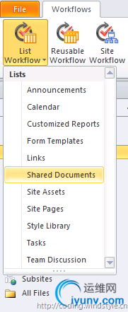

  在创建List Workflow时必须首先指定一个列表,如下图:
  然后输入名称和描述即可,如下图:

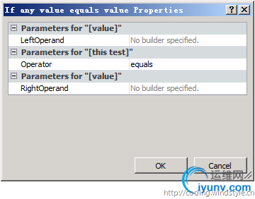

  在SharePoint Designer 2007中,设置条件和操作的属性时是件比较麻烦的事情,比如下图的If any value equals value条件,我们必须逐个点击两个value属性和equals属性来设置这个条件表达式。
  而在SharePoint Designer 2010中,我们除了使用上述比较麻烦的方法之外,还可以点击功能区中的Advanced Properties按钮( DSC0009.png )来在一个对话框中修改所有属性的值。下图显示了If any value equals value条件的属性对话框:

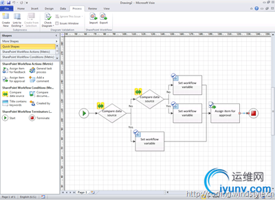

  在SharePoint Designer 2010中,点击功能区中的Export to Visio( DSC00013.png )可以将当前设计的工作流导出为一个.vwi文件,Visio可以导入该文件并进行编辑,下图演示了在Visio 2010中编辑SharePoint 2010默认的Approval工作流:
  在Visio中编辑完工作流之后,可以将其导出为.vwi文件,然后点击SharePoint Designer 2010功能区中的Import from Visio( DSC00015.png )就可以导入进来继续操作。下图演示了在SharePoint Designer 2010中编辑Approval工作流,显然,Visio中流程图的展示方式更加直观:

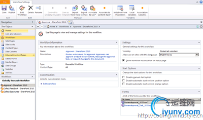

  点击功能区中的Workflow Settings按钮( DSC00019.png )可以在SharePoint Designer 2010中打开工作流的设置页面,下图显示了SharePoint 2010内置的Approval工作流的设置页面:
  在这个页面中,我们可以查看并修改工作流的一些设置,包括名称、描述、启动方式和使用到的InfoPath表单。
  SharePoint 2010已经支持多语言,我们可以在这里设置工作流在某些语言下的可见性。

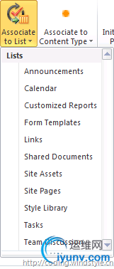

  此外,还可以在设置页中为Reusable Workflow关联内容类型和列表,省去了打开浏览器添加工作流的步骤。如果你在创建Reusable Workflow时限制了它能够绑定的内容类型,那么在这里关联内容类型和列表时,只能在限制范围之内做关联。点击Associate to List按钮后会显示网站中的所有列表,如下图所示:
  同样,点击Associate to Content Type后会显示网站中的所有内容类型,如下图所示:
