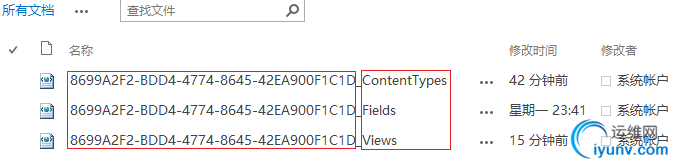

  一提到sharepoint 我相信权限控制一定会是一个很重要的话题,尤其是对列表的权限控制,创建、修改、查看权限。其实网上这方面的资料已经很多了,尤其是以下2篇文章,后来索性把CodeArt_PermissionEx的源代码下载下来,然后仔细阅读了以下。
  利用开源SharePoint Permission Extension插件对SharePoint 的列表进行权限控制!
  通过代码解决SharePoint列表视图权限分配问题
  要想完全明白源码设计的原理 建议大家先阅读再议WSS RenderingTemplate 对sharepoint模板覆盖有一个简单的了解。我把CodeArt_PermissionEx仔细阅读了一下并且修改了里面的一些代码(个人觉得原作者C#基本功一般,sharepoint方面还是不错,我这里修改的是VS2013版的源码)。修改后部署到sharepoint2013上如图:

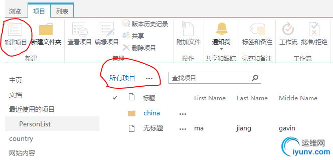

  内容内型权限设计如图:
  这里的PersonType是一个自定义内容内型,每一个内型这里有一个人员和组的权限控制,主要控制user是否可以新建记录,比如user不在PersonType内容内型人员和组里面,那么这个user将不能创建记录,没有权限的user进入后看到的结果如图:
  看到这里的新建项目变为不可用了。

View Code  这里我们的权限设置都保存到哪里去了?这里默认是把权限设置的object 序列化为字符串然后保存到一个特定的文档库里面去了的。
  看到这个图,我想大家应该知道这里的权限设置时怎么保存的了吧,每个list内容内型权限设置、试图权限设置、字段权限设置分别对应一个文件。
