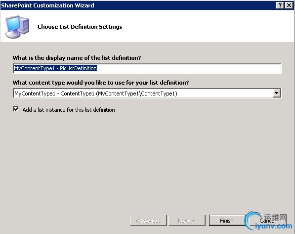

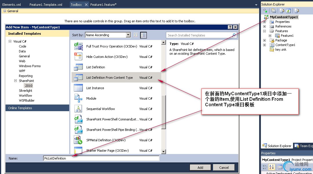

  首先打开我们前面创建的Content Type的项目,在这个项目中新添加一个Item,在模板中选择Definition From Content Type,如下图
  下一步采用默认设置即可,点选让系统给你创建一个List Instance.

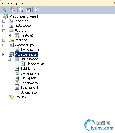

  这样我们就基于我们前面创建的用户自定义ContentType创建了一个用户自定义的ListDefinition, 创建好后的项目如下图:

    .功能文件夹Feature Folder (%ProgramFiles%\Common Files\Microsoft Shared\web server extensions\14\TEMPLATE\FEATURES) 中的 Schema.xml 文件。

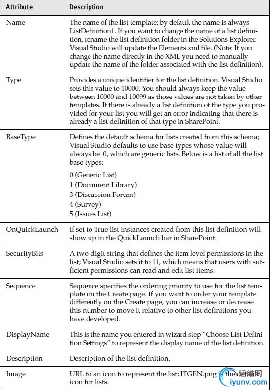

  二、对于List Template   ListTemplate 元素用于指向某 List definition 的定义,这个定义包含在 Schema.xml 文件中,你在创建List实例时就会用到这个ListTemplate,而这个ListTemplate又指向了具体的某个List Definition。所以它们的关系是 List Instance-->List Template--->Schema.xml(定义了特定的List Definition)。因此,List Template起到了承上启下的作用。
ListTemplate 元素有许多属性,这些属性的详细说明请参考MSDN
   这里,就以本例为样本进行说明:
  <Name="PicListDefinition"
        Type="10006"
        BaseType="1"
        OnQuickLaunch="TRUE"
        SecurityBits="11"
        Sequence="110"
        DisplayName="MyContentType1 - PicListDefinition"
        Description="My List Definition"
        Image="/_layouts/images/itdl.png"

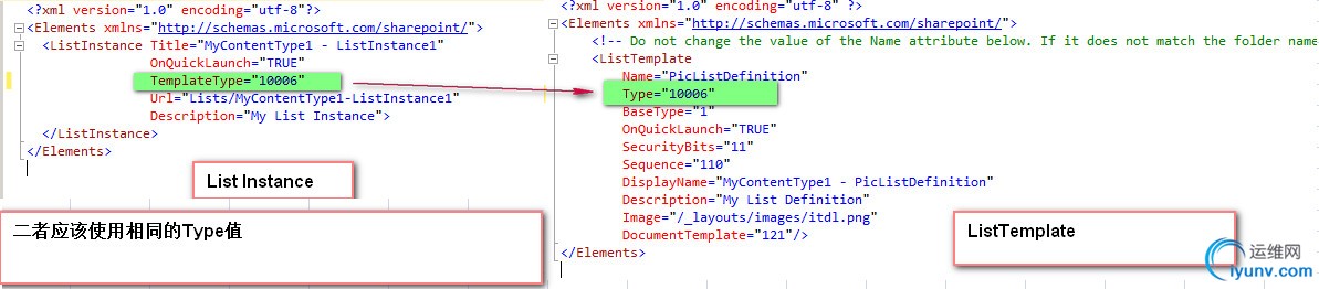

        DocumentTemplate="121"/>  Name :用于指定List Definition的内部名称。不能使用空格或特殊字符。此名称还用于查找包含用于定义正在使用的架构的 Schema.xml 文件的文件夹。 本例定义的名字是PicListDefinition
  Type : 是个 Integer类型值。提供这个List Template的唯一标识符。此标识符只需要在这个Feature内保持唯一,注意,仅限于这个Feature,它不用在所有的Feature Definition 或Site Definition内保持唯一,这比较符合常理,因为有可能不同的Feature Definition 或Site Definition是由不同的人开发,他们之间不可能还要为List Tempalte的Type保持唯一随时进行协商。如果你想要查看都有哪些默认列表模板类型,请参阅SPListTemplateType
  ,在本例,我们给它一个值10006,请注意这个值将会用到List Instance的定义中,它们二者必须对应一致。
  BaseType :是个Integer值。用于为此List Template指定基本类型或默认架构,可以的值如下:
       0 -- GenericList
       1 -- DocumentLibrary
       3 -- DiscussionBoard
       4 &#8212; Survey
       5 -- Issue
    本例由于我们定义的是PicList的类型是Document Library,所以此处设置为1。
  OnQuickLaunch:本例设置为TRUE,即在网站的&#8220;快速启动&#8221;栏中显示根据本List Template定义创建的List实例,这样我们一旦部署我们的这个Solution,就可以在我们的测试网站的QuickLaunch栏找到这个List实例。
  SecurityBits:它看似一个Integer类型,其实是个 Text值,是包含一个 2 位数字的字符串。该字符串中的第一个数字控制读取权限;第二个数字控制编辑权限。对于读取权限,有效的数字如下:
                     1 用户可读取所有项。
                     2 用户只能读取自己的项。
                    对于编辑权限,有效的数字如下:
                     1 用户可编辑所有项。
                     2 用户只能编辑自己的项。
                     4 用户不能编辑项。
                    需要注意的是,此处的设置对具有 ManageLists 权限的用户(他们自然具有读写权限)不起作用。
  本例我们设置的值为11,即用户可读取,可编辑所有项。
    Sequence : Integer值。指定排序优先级,以供&#8220;创建&#8221;页上的List Template使用。如果未设置 Sequence,则该模板显示在同样缺少 Sequence 值的任何其他模板的任意顺序的最后。指定相同序列的两个模板以任意顺序排序在一起。
  DisplayName:指定列表定义的显示名称。
    Description:提供列表定义的说明
    Image:指定指向用于表示列表的图标的 URL。
    DocumentTemplate: Integer值。它只在 BaseType 设置为 1(文档库)的 ListTemplate 元素中有效。考虑到未来兼容性,该属性应为空或对应于 DocumentTemplates 枚举中 DocumentTemplate 元素的 Type 属性
  下面是一个表说明List Template的各个属性

  <ListInstance Title="MyContentType1 - ListInstance1"
                TemplateType="10006"
                Url="Lists/MyContentType1-ListInstance1"
                Description="My List Instance">
  </ListInstance>  Title :架构中此List实例的标题。该标题必须是唯一的,即在其所部署的网站(注意:不是其所在的所有网站或网站集)上必须唯一,不能有与其重名的其它List存在。
    OnQuickLaunch:指定要通过&#8220;快速启动&#8221;导航来为列表打开的视图页的 URL。
    TemplateType:这个值必须与要使用的列表模板的整数标识符一样,在上面的List Template中我们定义的Type="10006",所以此处也必须使用此值以使二者对应起来。这了是在Instance与Template之间建立关联的关联点。

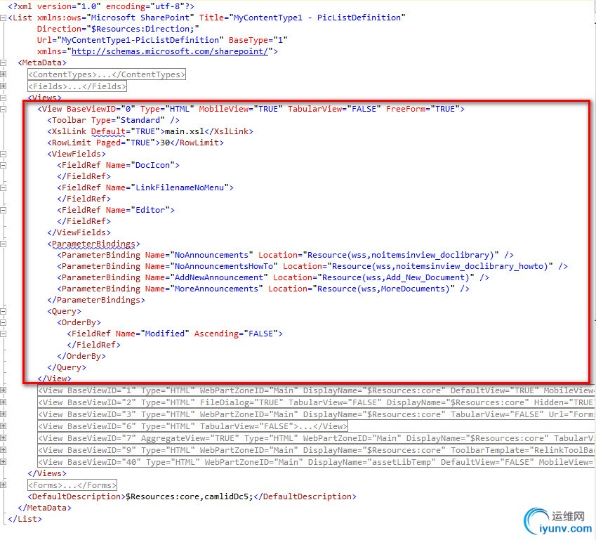

  一个Schema.xml文件总体结果如下图:

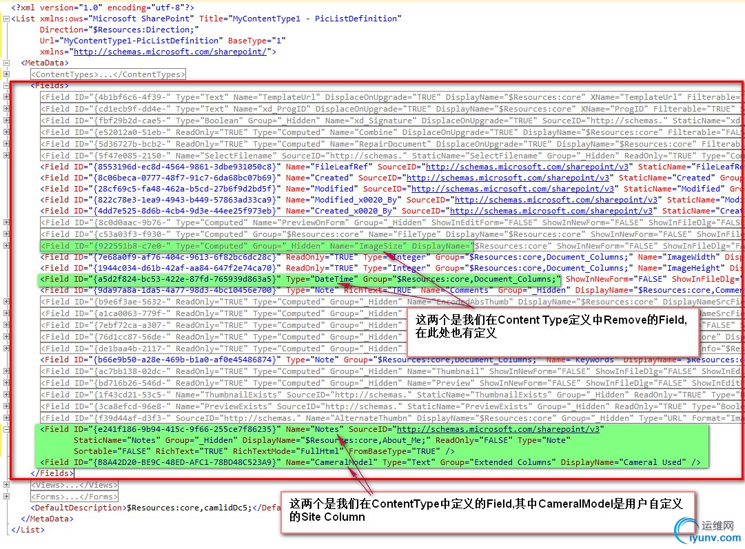

  4.2 Fields节点
  这个节点包含 Schema.xml 文件中的列表定义或全局 Onet.xml 文件中的基本列表类型的字段定义,以指定在列表中实现的字段。
  这里包括我们用户自定义的Site Column,如本例的
<Field ID="{B8A42D20-BE9C-48ED-AFC1-78BD48C523A9}" Name="CameralModel" Type="Text" Group="Extended Columns" DisplayName="Cameral Used" />  还包括我们引用的以及移除的Field,如本例的:
<Field ID="{e241f186-9b94-415c-9f66-255ce7f86235}" Name="Notes" SourceID="http://schemas.microsoft.com/sharepoint/v3"
             StaticName="Notes" Group="_Hidden" DisplayName="$Resources:core,About_Me;" ReadOnly="FALSE" Type="Note"
             Sortable="FALSE" RichText="TRUE" RichTextMode="FullHtml" FromBaseType="TRUE" />
<Field ID="{a5d2f824-bc53-422e-87fd-765939d863a5}" Type="DateTime" Group="$Resources:core,Document_Columns;" ShowInNewForm="FALSE" ShowInFileDlg="FALSE" Name="ImageCreateDate" DisplayName="$Resources:core,Date_Picture_Taken;" Format="DateTime" Sealed="TRUE" SourceID="http://schemas.microsoft.com/sharepoint/v3/fields" AllowDeletion="TRUE" StaticName="ImageCreateDate" Customization="" />
  <Field ID="{922551b8-c7e0-46a6-b7e3-3cf02917f68a}" Type="Computed" Group="_Hidden" Name="ImageSize" DisplayName="$Resources:core,Picture_Size;" ShowInNewForm="FALSE" ShowInFileDlg="FALSE" ShowInEditForm="FALSE" Filterable="FALSE" Sortable="FALSE" SourceID="http://schemas.microsoft.com/sharepoint/v3/fields" StaticName="ImageSize" Customization="">
    当然,还有从Parent继承下来的其它Fields,这里就不一一说明了,下面是本例中此部分的代码截图:
  当然,还有从Parent继承下来的其它Fields,这里就不一一说明了。
   4.3 Views节点
  这个节点顾名思意就是与定义List的视图有关的。它是用于定义包含在列表中使用的视图集。在Sharepoint中每个List都可以包含大量的视图。
  一个Views节点包括许多View节点,一个View节点又包括诸如:Aggregations、GroupByFooter、GroupByHeader、Joins、PagedClientCallbackRowset、PagedRecurrenceRowset、PagedRowset、ParameterBindings、ProjectedFields、Query、RowLimit、RowLimitExceeded、Toolbar、ViewBidiHeader、ViewBody、ViewData、ViewEmpty、ViewFields、ViewFooter、ViewHeader、ViewStyle、XslLink等类型的节点定义。这些节点其实就是定义一个View的方方面面(如:工具条显示,显示行限制,视图类型等等)
  本例的Views节点如下图:
  里面定义了不少的View,下面就以第一个View的定义来说明
<View BaseViewID="0" Type="HTML" MobileView="TRUE" TabularView="FALSE" FreeForm="TRUE">
        <Toolbar Type="Standard" />
        <XslLink Default="TRUE">main.xsl</XslLink>
        <RowLimit Paged="TRUE">30</RowLimit>
        <ViewFields>
          <FieldRef Name="DocIcon">
          </FieldRef>
          <FieldRef Name="LinkFilenameNoMenu">
          </FieldRef>
          <FieldRef Name="Editor">
          </FieldRef>
        </ViewFields>
        <ParameterBindings>
          <ParameterBinding Name="NoAnnouncements" Location="Resource(wss,noitemsinview_doclibrary)" />
          <ParameterBinding Name="NoAnnouncementsHowTo" Location="Resource(wss,noitemsinview_doclibrary_howto)" />
          <ParameterBinding Name="AddNewAnnouncement" Location="Resource(wss,Add_New_Document)" />
          <ParameterBinding Name="MoreAnnouncements" Location="Resource(wss,MoreDocuments)" />
        </ParameterBindings>
        <Query>
          <OrderBy>
            <FieldRef Name="Modified" Ascending="FALSE">
            </FieldRef>
          </OrderBy>
        </Query>
      </View>

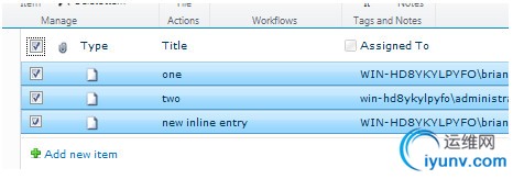

      TabularView属性:告诉系统打不打开TabularView显示效果,此效果如下图:
       FreeForm:若要在呈现字段时指定某些字段类型的替代字段格式,则为 TRUE。尤其是,此属性将影响对自定义非表格格式视图类型中特别有用的数字列的对齐方式。

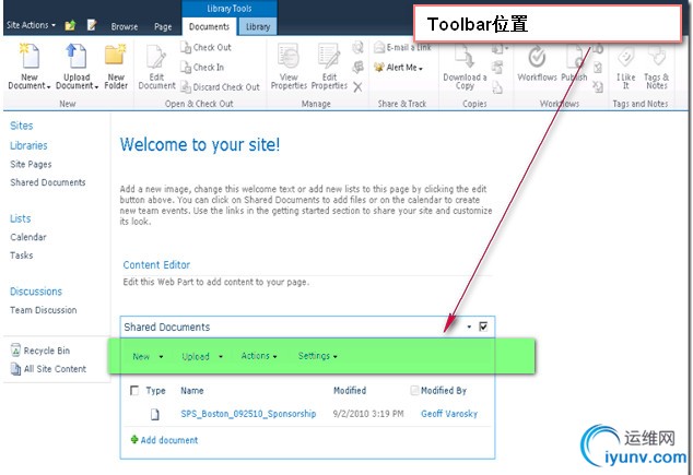

    4.3.2 Toolbar 元素 : 用于定义列表视图的工具栏,该工具栏是视图的一部分,显示在视图页眉的上方,如图:
  此元素的下定义格式如下:
<Toolbar
  Position = "After"
  Type = "Standard" | "FreeForm">
</Toolbar>  Position = "After",工具栏将在视图正文下方出现;反之,工具栏将在视图正文上方出现。

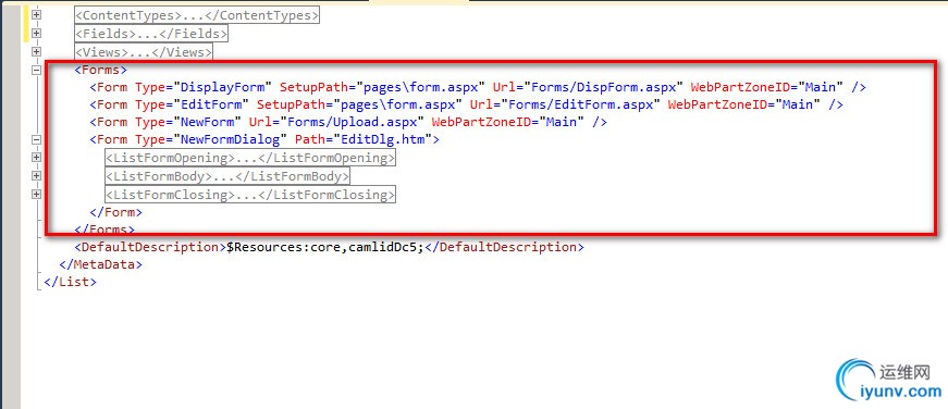

   4.4 Form节点
   此节点用于定义基列表类型中的表单集合。
  本例定义如下:
  以本例中的DisplayForm定义为例
  <Form Type="DisplayForm" SetupPath="pages\form.aspx" Url="Forms/DispForm.aspx" WebPartZoneID="Main" />  Type属性:用于指示要描述的表单类型,可为以下值之一:DisplayForm、EditForm 或 NewForm。
   SetupPath属性:指定包含表单 .aspx 页的安装目录中文件夹的相对路径,例如,pages/form.aspx。
   Url属性:指定用于表单的 ASP.NET 文件的路径。
   WebPartZoneID属性:指定 Web 部件的区域。
   在本例中你可能还注意到有一个NewFormDialog,这个是用于定义一个界面,这个界面用于当用户需要在Sharepoint UI上创建一个新的List Item或修改一个List Item时就会跳出这个类似于Dialog的界面来让用户输入List Item信息。

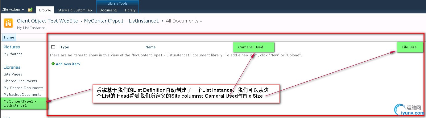

  有了上面的说明,我们对List Definition有个大致的感性认识,接下来Build并部署我们的Solution,然后到测试网站上去查看结果,效果如下:
