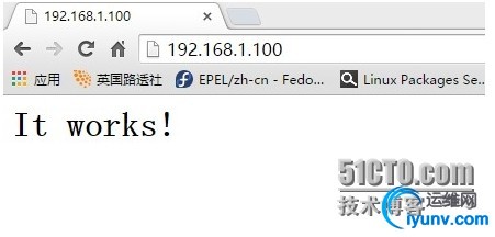

5、为mysql提供sysv服务脚本:
[iyunv@localhost mysql]# cp support-files/mysql.server /etc/init.d/mysqld
[iyunv@localhost mysql]# chmod +x /etc/init.d/mysqld
wKioL1YCdQnxJjSbAAECEd09-C0113.jpg 而后就可以启动服务测试使用了。

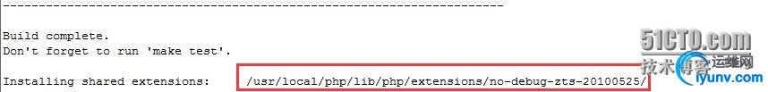

[iyunv@localhost xcache-3.2.0]# make && make install

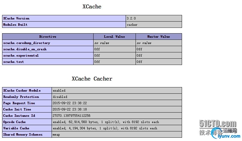

安装结束时,会出现类似如下行:
2、编辑xcache.ini,整合php和xcache:
首先将xcache提供的样例配置导入
[iyunv@localhost xcache-3.2.0]# mkdir /etc/php.d
[iyunv@localhost xcache-3.2.0]# cp xcache.ini /etc/php.d
[iyunv@localhost xcache-3.2.0]# vim /etc/php.d/xcache.ini
[iyunv@localhost xcache-3.2.0]# service httpd24 reload   //编辑后,重启httpd服务
出现上图说明php以加速,接下来再使用ab进行同样测试,对比效果很明显
